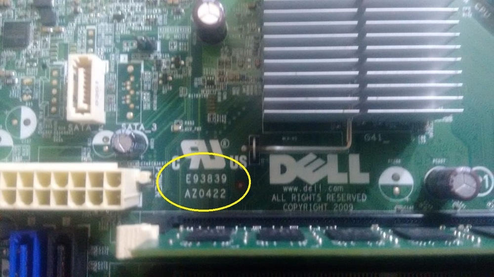

  1. a placa havia voltado a funcionar apenas retirando os mesmos, enquanto procurava igual para colocar no lugar funcionou uns 30 dias e depois morreu, a solucao foi trocar a placa, consegui usada por 100 reais, troque e estou usando normalmente. a placa velha esta pra sucata. nao deu mais nenhum sinal de vida.
  2. pois então, estou a procura dos capacitores, mas as sucatas que tenho não havia nenhum igual, alguém sabe a especificação dele?
  3. VALEU JUBA , realmente o outro que mandei que era parecido estava em curto, retirei ele e voltou a ligar, cpu funcionando bem, estou utilizando ele a 1 hora e esta perfeito, ja desliguei e liguei umas 10 vezes e aparentemente esta normal, pergunto eu em que isso interfere? sei que cada componente existe por uma causa, saberia me informar qual é esse componente para eu repor igual os dois.
  4. Bom dia Gabriel, agradeço o seu interesse e apoio, segue fotos em anexo, o componente estava meio torrado e pendurado, ao limpar com isopropílico ele soltou, tentei ler algo nele e não consegui, o mais parecido que encontrei na placa também aparece na foto. mandei tambem o modelo da placa para facilitar, tentei achar o esquema em diversos sites e não encontrei.
  5. estou com um pc Desktop Dell Optiplex 380/Placa Mae E93839/liga mais não gera video, analisando toda a placa encontrei a provavel causa do problema, um componente torrado cujo esta gravado(PR6PC2PC1) na placa ao lado dele, que fica proximo do processador, gostaria que alguem que tenha essa placa me informe qual seria o componente para que eu possa procurar para comprar e trocar e entao fazer o teste se resolveu
