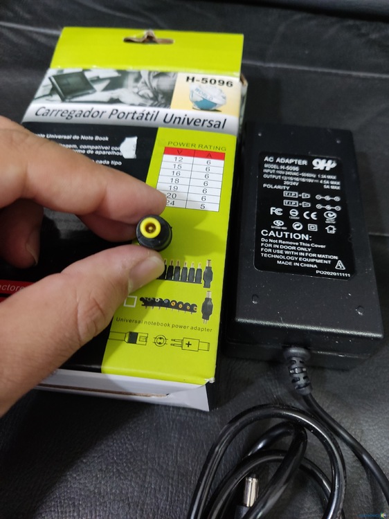

  4. @Agatha Garcia estou sem o equipamento aqui na oficina que estou hoje, mas peguei a fonte e o conector que creio servir no seu equipamento e tirei foto. Fique atenta a tensão da fonte, sempre recomendo o cliente trazer o equipamento para eu testar se a fonte atende a necessidade dele.
  5. @Agatha Garcia você pode comprar fonte universal para notebook, vai servir para esse equipamento da Positivo.
