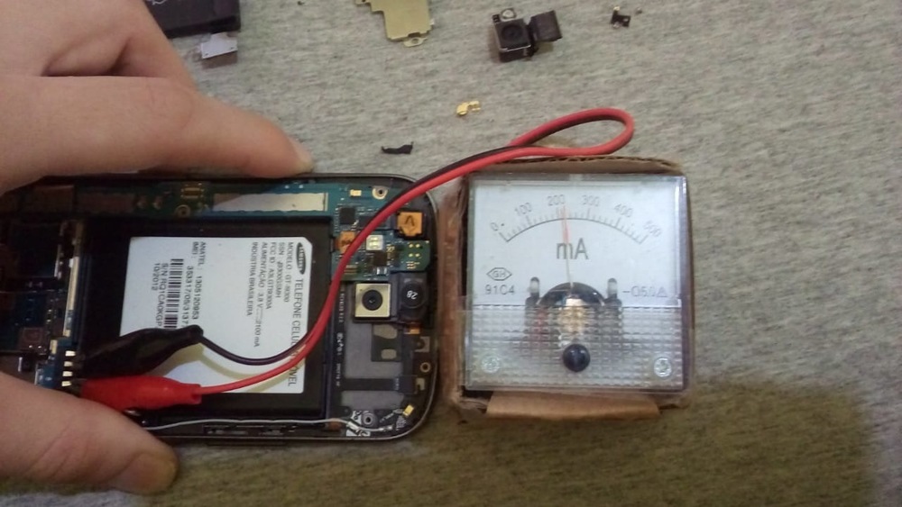

Smartphone Samsung Galaxy S3 - [ GT-I9300 ] - Não Inicia completamente
Boa tarde!! Estou com S3 que quando ligado na fonte, o ponteiro do amperímetro sobe só até a metade e fica travado lá (foto abaixo), não inicia completamente. E quando a tela acende fica nessa imagem como vocês podem ver na foto. O que pode ser? Qual Ci posso analisar e como resolver isso, tenho um multímetro, ferro de solda e estação de ar quente...
