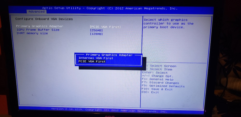

  1. Fiz a atualização da bios utilizando a bios acima, estou anexando a configuração atual, estou utilizando uma placa GTX 1050ti
  2. Não aparece, inicio o computador com o cabo ligado a Gtx, porém não apresenta vídeo, ai quando ligo o cabo no onboard o sistema já está iniciado, porém não aparece no Gerenciador.

  6. As GPU's que eram usadas em ambas as placas eram duas AMD Radeon HD 4870x2 utilizavam 1x6pinos 1x8pinos Porém como elas ofereciam apenas suporte a Directx 10, acabei me desfazendo delas e optando pela GPU Atual Outras GPU's testadas em ambas MB e funcionaram Gtx1050, Gtx1050ti, Gt730
  7. Testes já realizados *Clear na bios pelo jumper *Atualização da Bios (H61M-DGS Versões L1.53 & 1.60 disponíveis pelo site da Asrock) *Outros modelos de GPU's testadas em ambas MB funcionam perfeitamente *A GPU funciona em demais MB testadas *Preferencia alterada para Offboard no setup da bios na iniciação de vídeo.

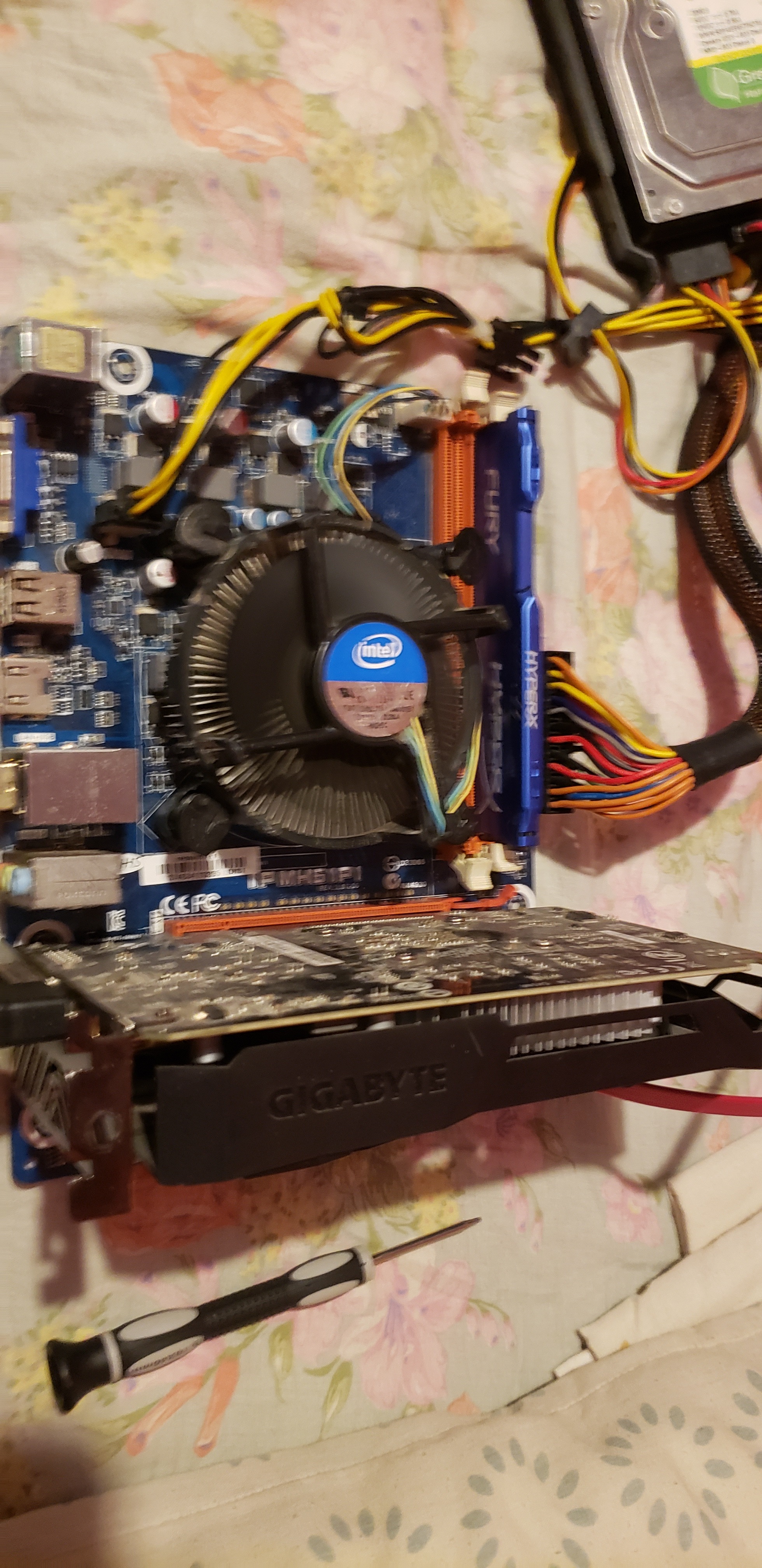

  11. Olá, estou tendo problemas com uma EVGA Gtx 750ti. Problema é o seguinte, possuo 2 computadores que estão rejeitando a placa, não reconhece a mesma e o vídeo está saindo no Onboard, mesmo não tendo cabo conectado ao VGA(Onboard), já entrei na bios das duas MB e coloquei como saída de vídeo preferencial o Offboard, porém não solucionou o problema, na placa Asrock tentei atualizar a bios utilizando os arquivos do próprio site da Asrock porém não solucionou o problema, a Pcware não encontrei local para baixar a bios, em ambas as MB quando conecto outros modelos de placas de vídeo elas são reconhecidas e o vídeo sai normalmente pelo Offboard, porém a GTX750ti está com esse problema, já testei a Gtx750ti ela em outros computadores de amigos e funciona normalmente, já testei minha fonte também e está ok, 1° Computador: Placa-Mãe Asrock H61M-DGS Processador Pentium G645 Memoria DDR3 4gb Fonte Thermaltake 600w Placa de vídeo anterior AMD Radeon HD 4870x2 2° Computador: Placa-Mãe Pcware Ipmh61p1 Processador Pentium G645 Memoria DDR3 4gb Fonte Thermaltake 650w Placa de vídeo anterior AMD Radeon HD 4870x2
