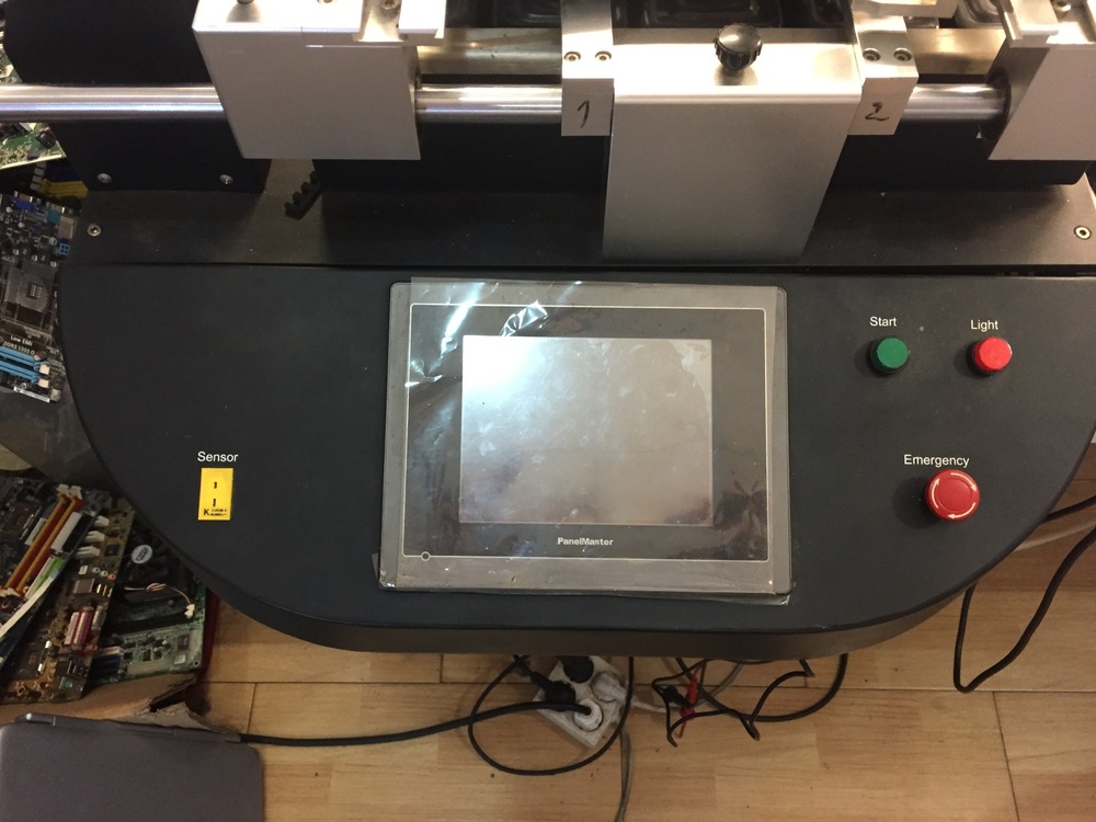

  1. He visto varios comentarios en este hilo, mensajes 33, 51, 66, por ejemplo pero he realizado todas esas pruebas y no me ha funcionado. También he probado DELTA_Password_Read y Delta_Soft_Unlock pero ninguno de los dos me consigue la contraseña de la máquina. Y ya se me están agotando las posibilidades.
  2. Mi máquina no lleva eso. Te envío una foto de mi máquina.
  3. No estoy seguro de lo que me preguntas pero creo que no lleva ajuste de aire externo.
  4. Os subo un video que he realizado para que veais bien el roblema que tengo a ver si se os ocurre alguna idea. https://1drv.ms/v/s!ArmLfb3oamPl7S0PzIdJ9LAXsv7j Ahí lo teneis. Espero vuestras respuestas y muchas gracias a todos por vuestra ayuda.
  5. Ahora yo y¡tengo otro problema. He escrito con el dump (12SC-1586000001 org) y me ha funcionado, por cierto para uqe se programara bien he tenido que usar el programador amarillo, el que lleva el puerto USB / RS232. Pero ahora tengo el problema de la temperatura y cuando intento entrar en la configuración me indica que la contraseña 719729 es incorrecta. Me he descargado el software Delta_Soft_Unlock pero no me lo soliciona. Aguna sugerencia?
