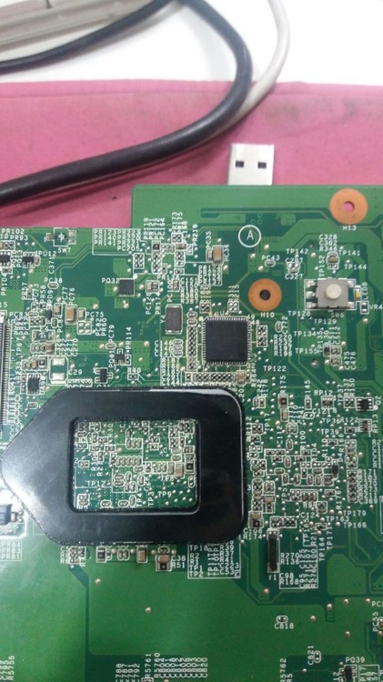

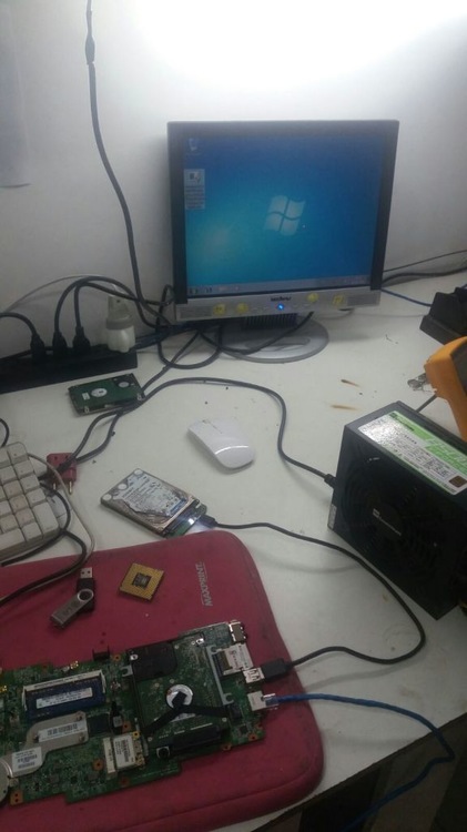

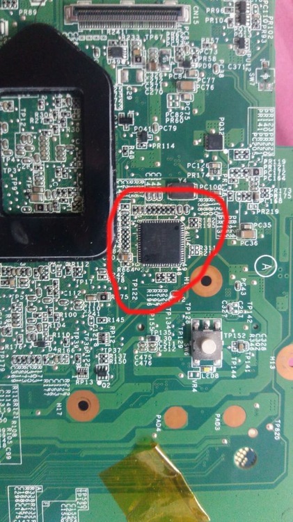

  14. Olá amigos, chegou na minha assistência um com esse problema e acabei resolvendo. Quero compartilhar esse feito mais não esqueça da joinha..rsrsrs Pois vamos lá, esse netbook é bem complicado pois não consigo esquema eletrico então vamos à ponta de prova. Eu sei que os pcs da hp esquentando muito ok, então fui logo proximo ao processador e reparei que o ci de clock estava esquentando. Eu fiz a remoção e tinha solda fazendo jamper, limpei resoldei e deu tudo certo. Olhe as imagens
