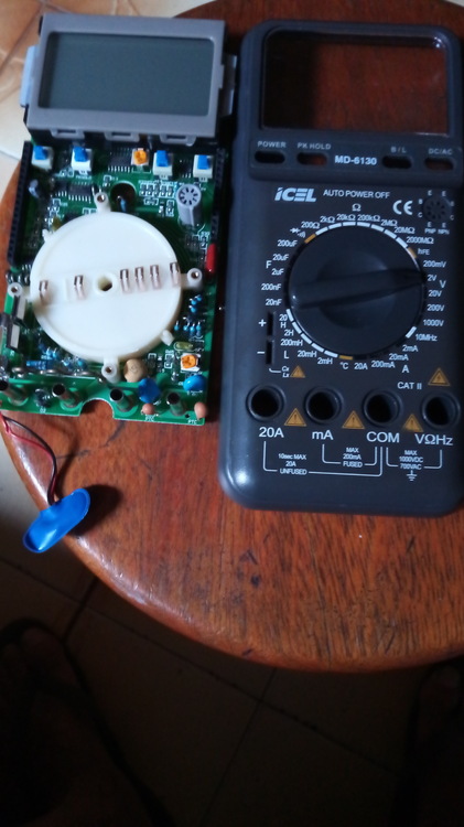

  1. Acabei de desmontar o meu MD-6130. Até a chave seletora foi retirada na posição da foto. Se alguém precisar da foto da parte de baixo dos contatos também tenho.
