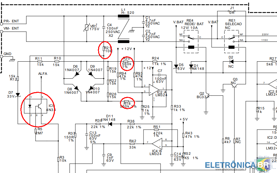

  3. Buenas, isso aí é um bug desse e de vários outros nobreaks da SMS. Ele fica monitorando a corrente de carga e espera ela zerar para sair da equalização e entrar em flutuação. Só que dependendo das baterias, a corrente não zera nunca. A única solução que achei para isso foi reduzir o valor do R39. Costumo ir diminuindo aos poucos, até achar um que faça o carregador passar para flutuação no momento certo.
