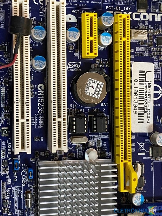

Este arquivo contém o dump da BIOS SPI da placa-mãe Foxconn H55M-S, extraído diretamente de uma memória flash Winbond W25Q32BV (4 MB). Identificação do equipamento Placa-mãe: Foxconn H55M-SChipset: Intel H55 (não confirmado, mas esperado para o modelo)Soquete: LGA1156Memória flash: Winbond W25Q32BV (SOIC-8, 4 MB)Conteúdo: Dump dual SPI (SPI_1 e SPI_2) em um único arquivo .BIN de 4 MBFinalidade do arquivo Esse dump é utilizado para regravação da BIOS em casos de corrupção, falha de inicialização, sem vídeo, reset constante ou placa que não liga. Pode ser gravado com programadores como CH341A, TL866, RT809F ou similares, respeitando a pinagem do chip. Conteúdo do pacote W25Q32BV -DUAL BIOS_SPI_1 E SPI_2 .BIN — 4,00 MB (dump completo da BIOS SPI)Cuidados importantes Faça backup do dump original da sua placa antes de gravar este arquivo, mesmo que a BIOS esteja corrompida.Confirme a revisão exata da placa e o modelo do chip SPI antes de usar.Este dump é específico para a Foxconn H55M-S; não utilize em outras placas sem verificação de compatibilidade.Após a gravação, pode ser necessário configurar a data/hora ou ajustar parâmetros da BIOS na primeira inicialização. Identificação técnicaTipo de material: BIOSEquipamento: placa-mãeMarca/fabricante: FoxconnModelo/código: H55M-S NÃO ESQUEÇA!⇩Por favor, após fazer o download e constatar o correto funcionamento da BIOS, não esqueça de deixar um comentário/avaliação na página do download.✓Esta simples ação ajuda a manter arquivos funcionais no Gerenciador.⚠Sem um feedback, amanhã você poderá estar baixando um arquivo incompatível.Free -
