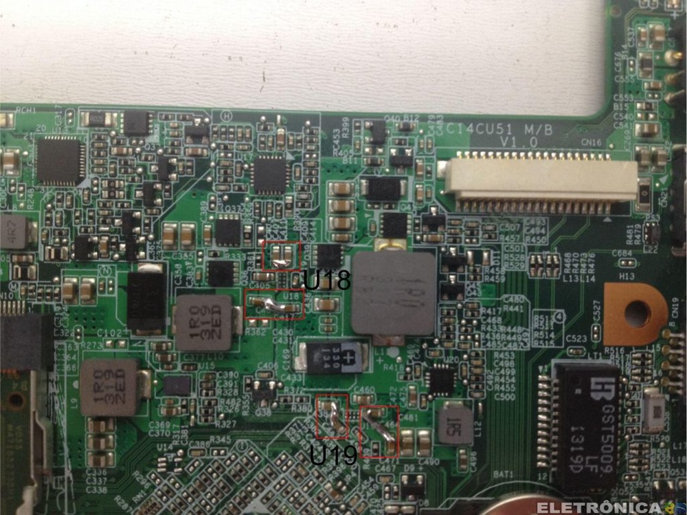

  4. Olá a todos. Gostaria da ajuda de vocês para resolver este problema Vou passar como eu faço para poder ligar ele. Retiro a bateria e o carregador, espero uns segundos conecto ou a bateria ou o carregador ou os dois e ligo e ele funciona normalmente sem problemas algum. Se eu reiniciar o Windows o notebook reinicia normalmente. Mas se eu mandar desligar ele desliga mas ai eu não consigo mais ligar. dai eu tenho que fazer o processo que descrevi de retirar a energia dele tanto da bateria quanto do carregador. ai e só plugar um dos dois ou os dois e ligar que ele funciona normalmente. Dei uma pesquisada e me parece ser BIOS mas eu já modifiquei e nada feito. será que coloquei a BIOS errada ou o problema e outro?
  5. Resolvi aqui o problema. Era uma das memórias com problema, agora ficou perfeito. Obrigado a todos que ajudaram. Vou deixar os joinhas ai.

  9. @Detrox, tem tem memória de vídeo sim nem tinha reparado nas memória aqui. que vacilo. de repente pode ser nas memórias o problema né. tem quatro CHIPs de memória aqui.
  10. @Detrox, eu não troquei o processador ainda porque no momento estou sem o mesmo para fazer isto. eu ia tentar ressoldar o vídeo direto. o que você acha? como e uma tela branca que aparece. É uma tela branca meia estranha com umas manchas (bem raro).
  11. @Detrox, o esquema e este aqui: https://eletronicabr.com/files/file/4377-esquema_schematic_hp-_dv6_dv7_-_quanta_lx6_lx7_-_rev_1a_88-eletronicabrcompdf mas ela tem as voltagens so ue da uma tela branca e na VGA não sai imagem. e eu ja regravei a bios. agora quero ressoldar para testar e estou com duvida sobre as temperaturas que eu posso colocar na placa
  12. @Nogas, @davidsonmg, bom eu regravei a BIOS e ela voltou a ligar mas a tela segue branca. eu vou ressoldar o U26 eu so tenho uma pergunta quanto a temperatura. Eu sempre utilizo dois medidores de temperatura, um no lado do do CHIP e outro na parte de cima dele. gostaria de saber sobre as temperaturas que eu devo utilizar, pois tenho medo de "torrar" o CHIP. Faz tempo que não faço este processo. Obrigado por terem me ajudado até agora.
