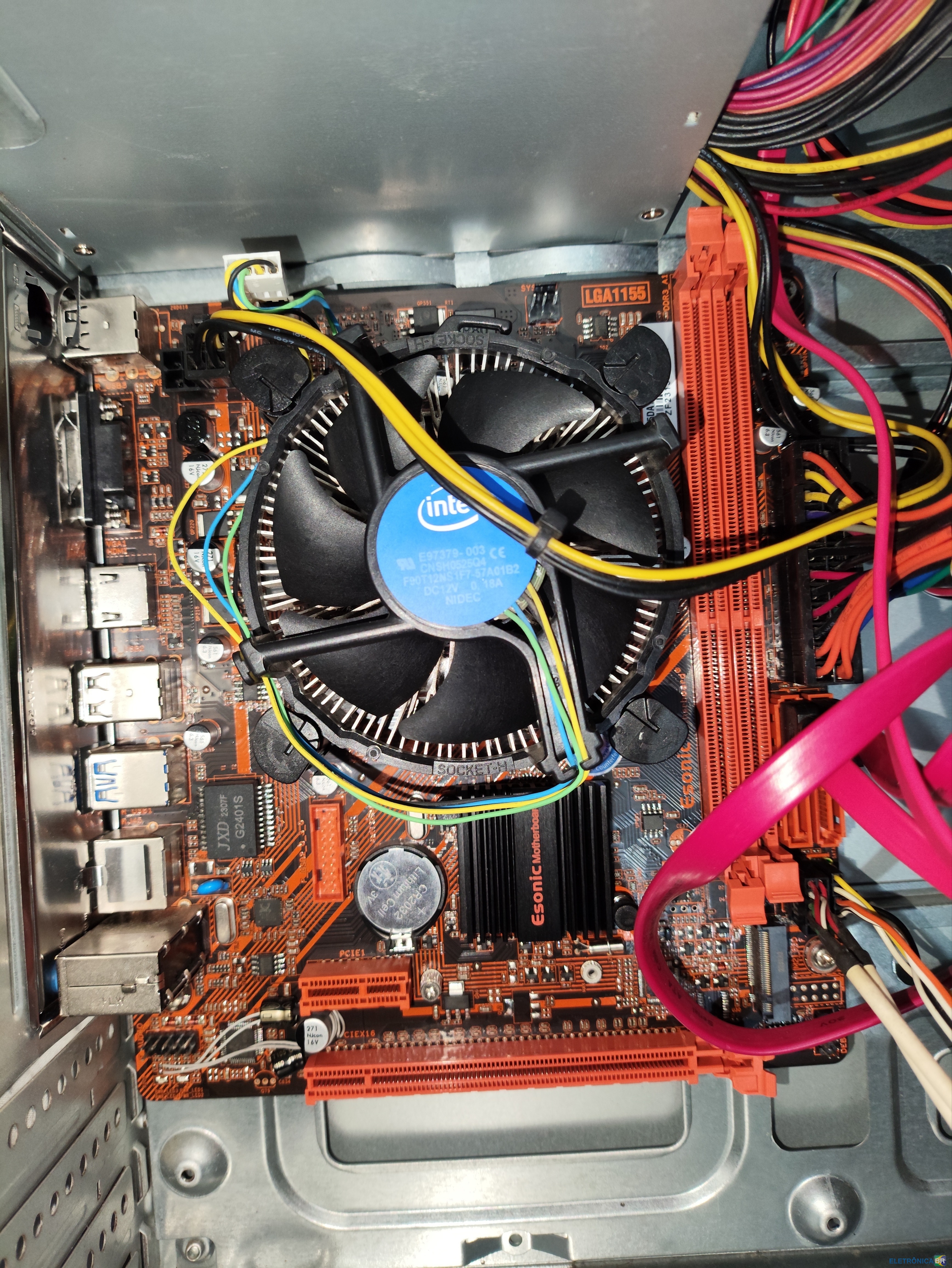

Resolvido, recuperei a BIOS com sucesso. Eu publiquei o arquivo após diversos testes: https://eletronicabr.com/files/file/48165-bios-esonic-b75-da1-es/ -

A placa mãe ESONIC B75 DA1 apresentou um problema estranho, ela apenas aceita 2GB de memória RAM, eu tentei diversas combinações de pentes diferentes e de capacidades diferentes. Quando eu coloco 3GB, 4GB ou 8GB não apresenta vídeo. Quando eu colo 1GB ou 2GB aparece vídeo normalmente, até roda qualquer sistema operacional. Eu desconfio que seja a BIOS corrompida, eu vacilei por não ter feito backup antes. Se alguém puder postar a BIOS, ficarei eternamente grato. Detalhes da placa: -Intel B75 Chipset -Intel SOCKET LGA1155 -Supporte Intel® Core I3,I5,I7/Pentium e Celeron -2*DDR3 1066/1333 MHz, até 32GB -4*SATA Ports -1*NVME -1*PCIEX16 -1*PCIE2X1 -4*USB2.0 Ports -2*USB3.0 Ports -2*USB3.0 Externo -

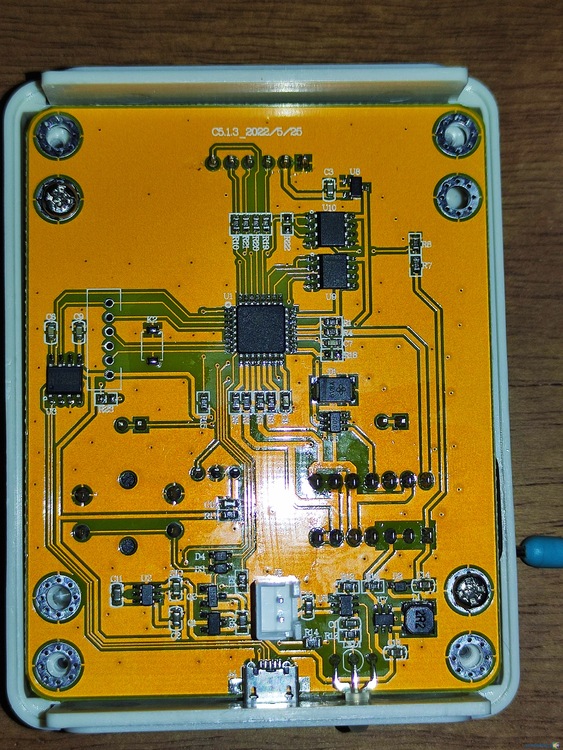

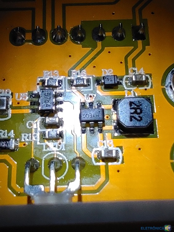

O meu LCR TC1 utiliza a mesma placa c5.1.3 que o seu. A área defeituosa do seu medidor é um step-up, responsável por gerar 31 volts para testar diodos zener. Talvez o capacitor c14 tenha entrado em curto e por isso queimou o diodo. Talvez volte a funcionar se substituir o diodo D2 e o capacitor c14. O capacitor c14 é um T4, ou seja, é um 1N4148WS. O capacitor c14 é um capacitor SMD comum de cerâmica, deve ser de alguns picofarad, mas o importante é escolher um capacitor que suporte tensão maior que 31 volts, se não ele vai entrar em curto novamente. O circuito integrado step-up é um HYEQG, não encontrei o datasheet dele. Infelizmente ainda não há um datasheet da placa inteira para a nossa versão. O principio de funcionamento é o mesmo, apenas alguns componentes foram alterados.- 24 respostas
