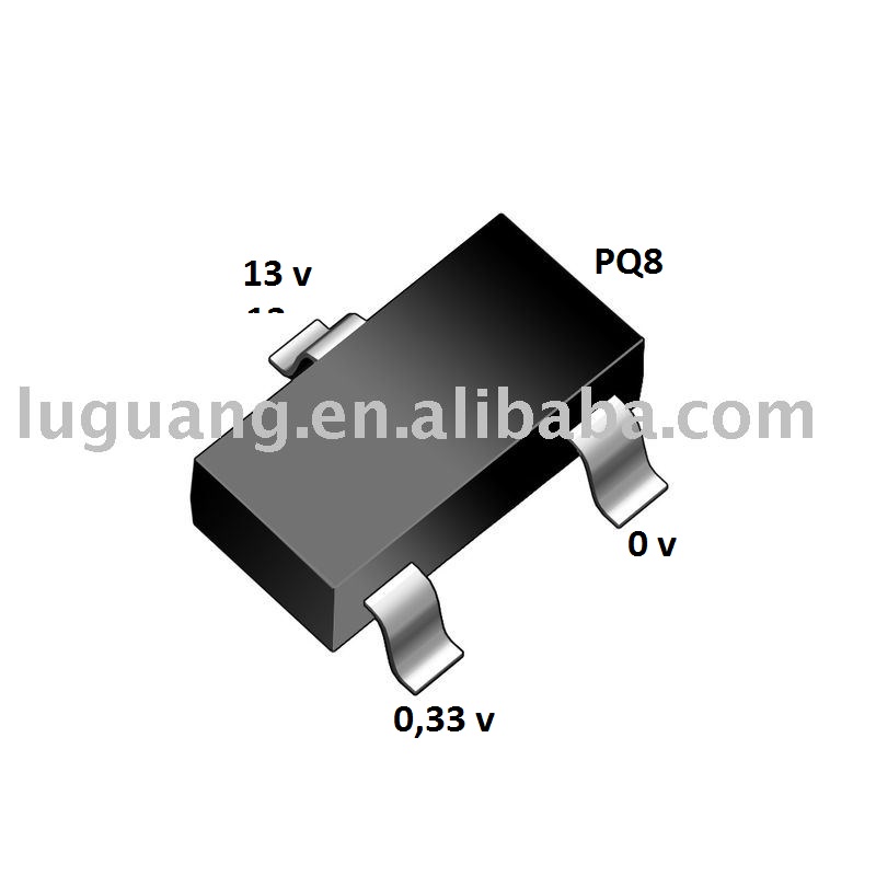

  6. Infosquad, segue a imagem do pq8
  7. tenho 19v no pq27 sim

  12. entao amigao, qdo eu coloco os pq305 e 306 (entrips) mata as tensoes de 5 e 3v.... agora qdo os tiro volta a ter tensao normal, mas a placa continua morta
  13. Companheiro misael-metal, a principio a sua linha de pensamento está perfeita, a não ser por um detalhe que muda absolutamente tudo, estas fontes de alimentação normalmente tem pins que atuam como interruptores para habilitar ou desabilitar as linhas de tensão. Aqui neste caso temos PQ305 e PQ306 que quando recebem VL aterram os pins 1 e 6 do integrado desabilitando as saídas controladas por PWM. Tendo em conta o nosso ponto anterior podemos ver que para que as ENTRIPS se abram e permitam que o integrado habilite as saídas PWM devemos ter o sinal de EC_ON que vai chavear PQ307 matando a tensão de VL e liberando as ENTRIPS. O pulso de EC_ON vem do I/O e o I/O neste caso depende diretamente da BIOS que contém o código que será utilizado por este. Os esquemas eletrônicos destes aparelhos são realmente muito complexos e basta com deixar escapar um minimo sinal ou componente para intrepretá-lo de uma maneira completamente diferente, isto já me aconteceu e continua me acontecendo várias vezes Espero ter ajudado BRYAMNETWORKS, voltei a ler o tópico e acredito que já vimos praticamente tudo que pode estar falhando no seu caso. Uma coisa que ainda não foi abordada...como você está soldando o I/O ? É algo muito comum soldar o I/O com a estacão de ar e isto pode acabar gerando problemas. Infosquad obrigado por tudo, eu soldo o i/o com estaçao de ferro de solda e nao de ar.... todos terminais estao bem soldados verifiquei com uma lupa eletronica de um colega.... mas sei la, axo q essa placa é sem chance msmo...

  21. Nao ha motivo para pedir desculpas por nao ter conhecimento sobre certo assunto, afinal quem é que nacsceu sabendo ? De cualquer forma acredito que seria muito mais útil que voce desse uma passada pela area de treinamento eletronico já que é algo que pode ser muito melhor interpretado com a ajuda de imagens https://eletronicabr.com/forums/topic/40-teste-de-transistor-mosfet Outra coisa que pode ajudar a identificar bem os terminais de cada componente é analisar o datasheet deles. Neste caso o Q44 é um 2n7002. http://www.fairchildsemi.com/ds/2N/2N7000.pdf O Q44 pelo visto está acusando o mesmo que o resto....falta de EC_ON no seu gate. Tem certeza de estar medindo o pin102 ? O pin 102 do I/O nada mais é do que uma "extensao" dos componentes que voce já mediu e constatou a ausencia de EC_ON. Pode conferir que ele tem continuidade com o gate do PQ307 e do Q44. Se voce nao tem tensao nos gates dos componentes anteriores, nao deveria ter tensao no pin 102 do I/O que nada mais é do que um "fio" que interliga todo mundo. Que tal o pin 117 PWRBTN_OUT ? realmente minha visao me enganou, no pino 102 tenho apenas os 0,29v
  22. atualizando, no pino 102 do I/O tenho a tensao de 3v EC-ON
  23. medindo o q44 ele esta da mesma maneira que o pq307 (tensoes iguais)
  24. Cara, desculpa-me a ignorancia e falta de conhecimento, mas como testo p\ saber se o q44 esta em curto.. mais uma vez desculpa-me
  25. nao troquei..
