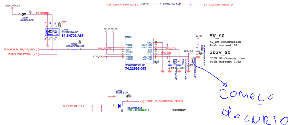

  4. desculpe a demora, Seguindo o caso, injetei os 3v no pino 8, e o mesmo só esquentou o processador, alguma dica, como devo proceder?

  7. @GBS_Info na linha do c2502, injetei os 5v, o de 12v só dei uma triscada. mas não insistir... não esquentou nada, mas ai não sei se fiz algo errado. caso sim, onde devo injetar, (desculpe a pergunta, sou novato em notebooks).
  8. fiz isso, e mesmo injetando os 12v ou 5v de acordo com o "fumegation" mesmo assim não esquentou nenhum componente, achei muito estranho, já que esta em curto tinha que esquentar algo.@Gilson Macedo vou já medir e colocar aqui o que eu achei.

  13. Bom dia, estou com esse Dell na minha bancada, e ele apresenta curto no C2502, mesmo removendo o curto ainda continua, não tenho o esquema da mesma, tem as voltagem 17v, 3.25 no conector de bateria. quem puder ajudar. agradeço desde já.

  16. Estou com um Dell 5437, na mesma, não tem tensão na bios no pino 8, como devo proceder, alguém pode ajudar?
