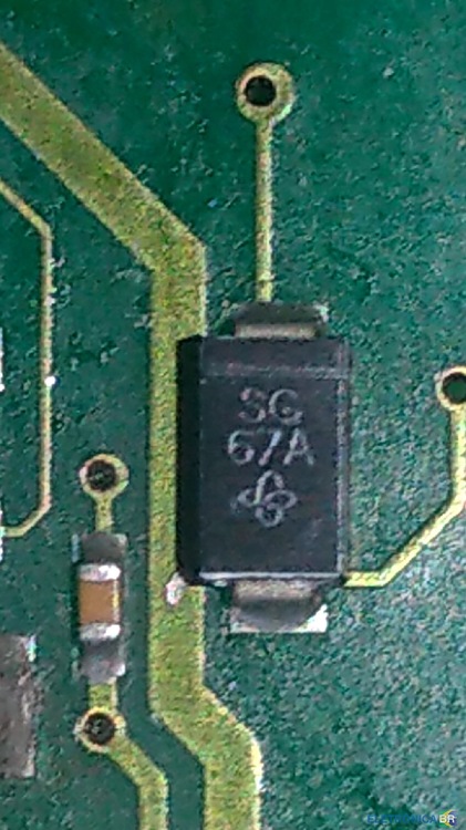

  1. Esse diodo quando coloco ponta de prova vermelha catodo ele conduz por 1 segundo e depois para ser A q estar ruim?
  2. @ohmohm , boa noite amigos, continuo na batalha com essa placa do painel Fui fazer a medição num capacitor smd 224 5.5V e olha oque mostrou no display do milímetro ser a que estar em curto? segue as fotos

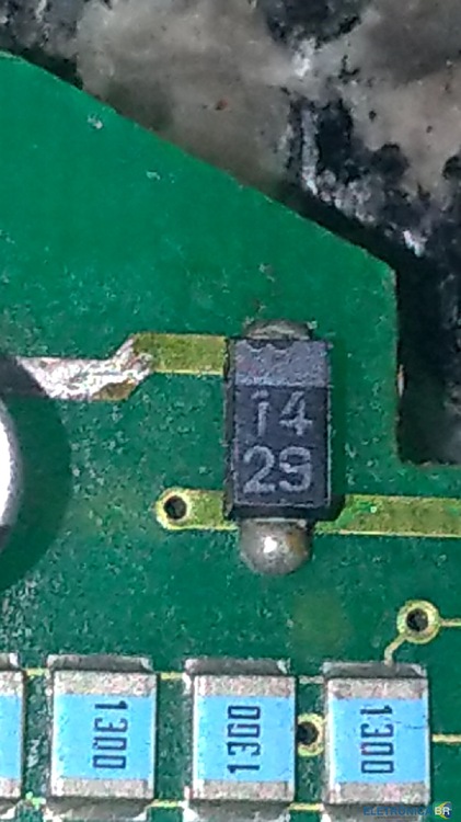

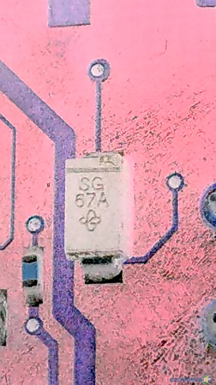

  3. Certo, nas fotos aço nas Nas fotos acima parece um diodo SG 67A e o outro e 1429, não acho ele pra compra e nem datasheet pra mim achar outro equivalente
