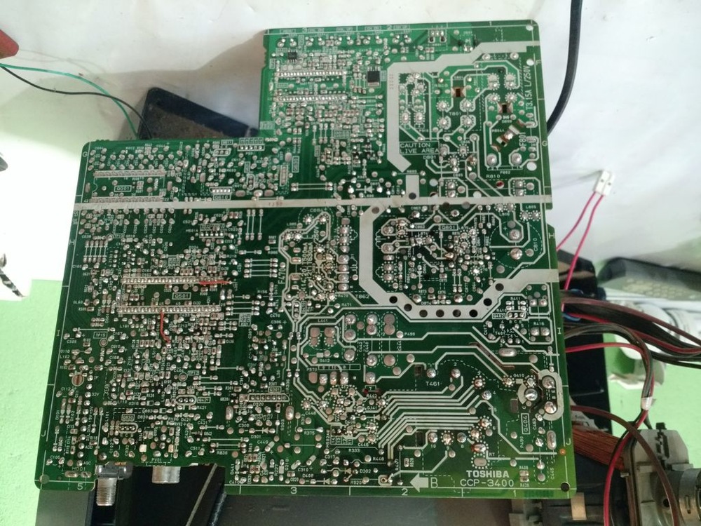

  13. Boa tarde!! Estou com esse TV da SEMP, Não achei o modelo do Chassis, na placa dela esta escrito CCP3400 Toshiba. Acho que esse seja o modelo da placa. Estou anexando fotos da placa e da freta da TV para que os colegas possam me ajudar a identifica o modelo dela. Ela esta com o requintes sintomas, Liga fica um tempo ligada e desliga , tem vezes que ela demora a fazer isso, e quando ela faz ao aperta a tecla do canal para ele ligar as vezes ela liga e desliga com 3segundo e as vezes ela nem liga só depois de esperar um tempo. Ja fiz uma ressolda na placa onde encontrei soldas frias e troquei os capacitores próximo ao CI Q501, pois estava com uma mancha na placa como se tivessem vazado. Fiz a troca PQ já peguei uma TV com esse capacitores a ao substitui ficou normal, mas nesse caso não foi resolvido, só não troque 2 pq não tenho aqui para substitui, acho que pode ter mais algum capacitor com problema, caso os colega já tenham pegado esse modelo de TV com esse defeito e puder me Ajudar fico grato a todos.
  14. Boa noite a todos.. Consegui o capacitor que faltava para fazer o teste, porem a TV sem sucesso, resolvi testa um outro tubo. com esse tubo ele da partida normal e permanece ligada, só que ficou com a tela apagada, ai aumentei o screen no máximo ai apareceu um quadro pequeno, acredito que e PQ a bobina tem uma pequena diferença para a origina do tubo e também esta com a imagem esverdeada com linhas na Horizontal. Com esses sintomas pode ser que o Tubo original dela esta queimado? Já que com ele ela vai direto para o stand-by. Alguém pode me afirma isso? se eu consegui um tubo do mesmo pode funcionar normal? OBS: o Tubo de teste e um Philips A48EJN05X040 e o original e um Philips A48EJN05X050
