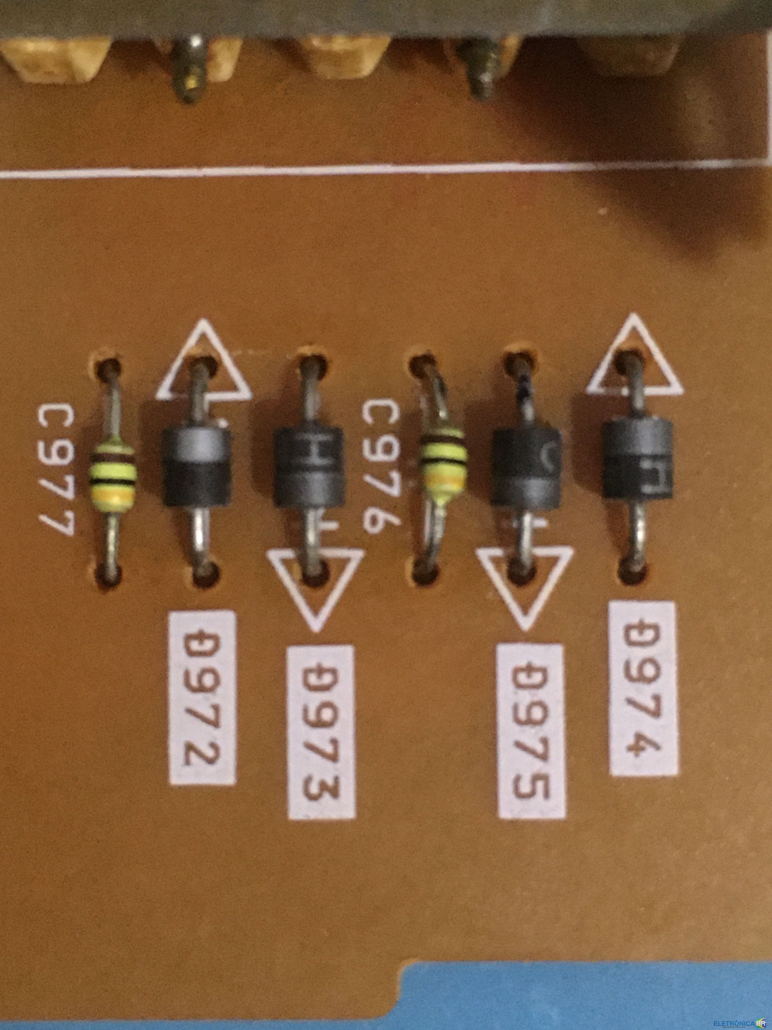

  6. Olá @ohm, obrigado por responder. Deixa eu passar um update antes e após eu coloco os que troquei. Como já disse previamente, minha experiência é baixa em deduzir problemas em circuitos e tenho aprendido bastante coisa nesses dias. Como o colega havia dito sobre as maluquices que fazem o aparelho entrar em proteção [alimentação do CD, correias do tapedeck e a saída] decidi [tentar] investigar o problema pelo diagrama em bloco. Pela lógica, há curtos na placa de standby [que tem o seletor de voltagem, entrada AC, o único varistor do circuito, seção de diodos retificadores e um pequeno transformador], a placa principal [perto do microprocessador, um regulador de reset standby] e na placa de power estou tendo muitos diodos em fuga que dessoldados do circuito estão bons mas dentro apresentam fuga [um diodo comum ou zener na polaridade reversa carrega até dar fora de escala] inclusive capacitores, outros não apresentam leitura [os que troquei carregam até fica fora de escala]. O diodo D505 próximo do conector da parte frontal também apresenta a mesma fuga até ficar fora de escala. Observe na foto as posições C976/977. São resistores ou capacitores "cerâmicos"? Agora, dois capacitores [um de 100uf e outro de 2200uf ambos de 16v] estão apresentando resistência na placa e fora não apresentam defeito. Transistores: Q505/506/510/511/512/831 [4 "2SC2785" e 2 "DTC124ES"] Socorro, o que fazer?
