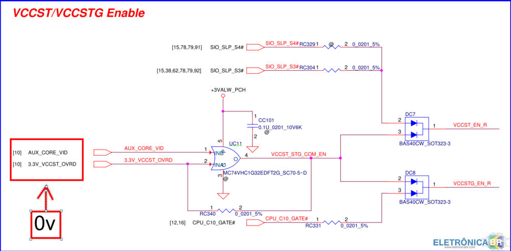

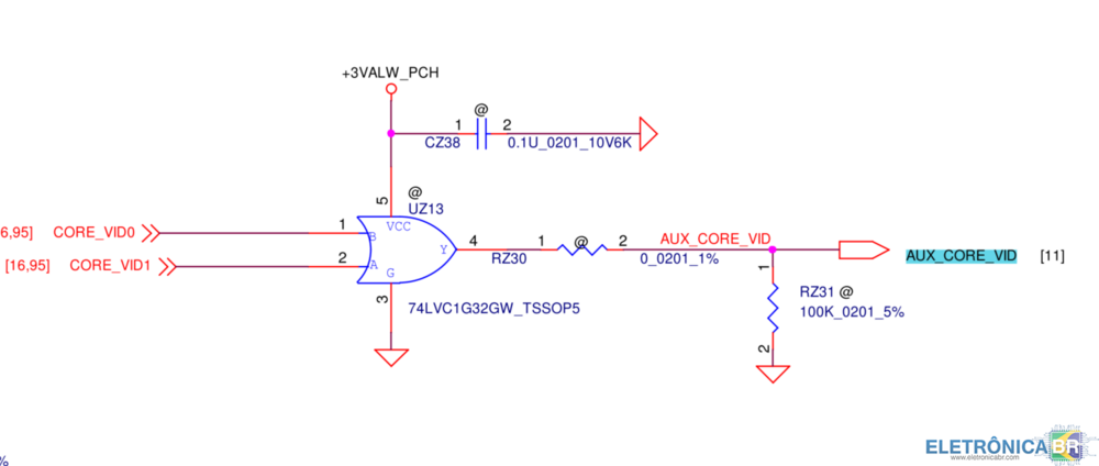

O componente UZ13 que seria para gerar AUX_CORE_VID não está presente na placa, como no próprio esquema nos diz, mas nos pinos de habilitação 1 e 2 tenho os sinais presentes CORE_VID0 e CORE_VID1 para a habilitação da porta lógica OR UC11 caso ela estivesse presente na placa eu precisaria do sinal 3.3V_VCCST_OVRD já que o sinal AUX_CORE_VID não está presente. Porém este sinal 3.3V_VCCST_OVRD que também não está presente pelo que vi ele é gerado pelo QZ3, e não tenho essa habilitação, neste caso para habilitar o QZ3 eu teria que ter este sinal de VCCST_OVERRIDE, ou estou errado? -
Dell G15 com RTX 3060 placa LA-K452P não liga.
Igor Rocha Paulo respondeu o tópico de Igor Rocha Paulo em Notebook's
Não tenho habilitação em UZ9 e nem UZ12 pois está faltando VCCST_EN e VCCSTG_EN no pino 4 (ON) em ambos. Na placa não tem o UC11, mas o pino 1 que seria o AUX_CORE_VID não está presente e também o pino 2 que seria o 3.3V_VCCST_OVRD também não está presente. -

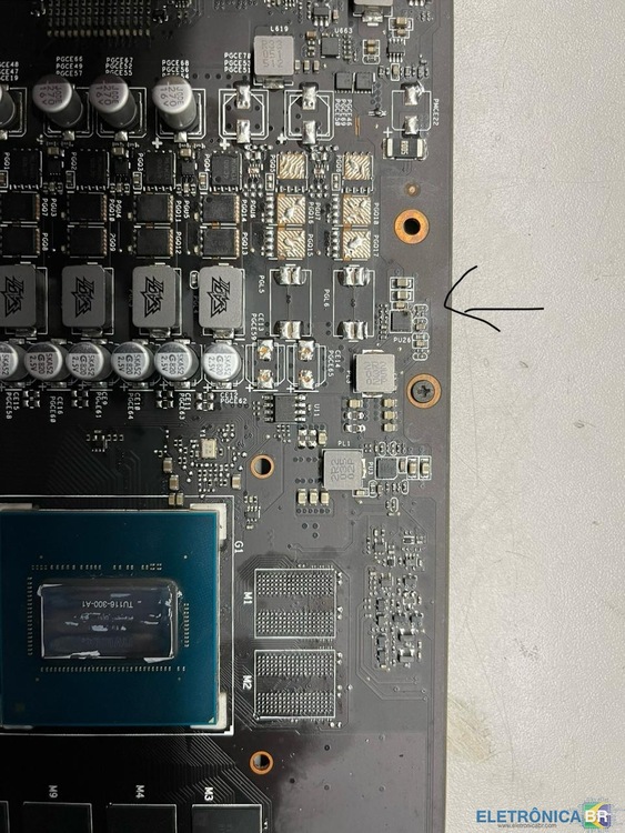

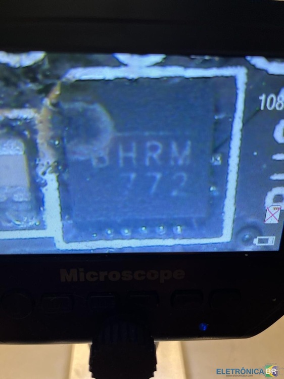

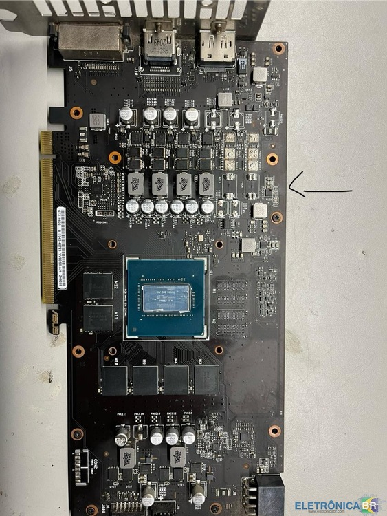

 dúvida Ajuda para identificação de componente estourado GTX1660S Asus Tuf
Igor Rocha Paulo postou um tópico em Identificação e Equivalência de Componentes
Bom dia pessoal, sou novo no fórum se fiz tópico de forma incorreta desde já peço desculpas. Estou com esse componente referência na placa PU26 (BHRM 772) de uma GTX1660 Super Asus Tuf placa CG161P REV 2.00. Não encontrei nada sobre este componente e também nenhum esquema desta placa para identificação. Se alguém souber sobre, ou então o esquema da placa. Desde já muito obrigado.- 3 respostas
