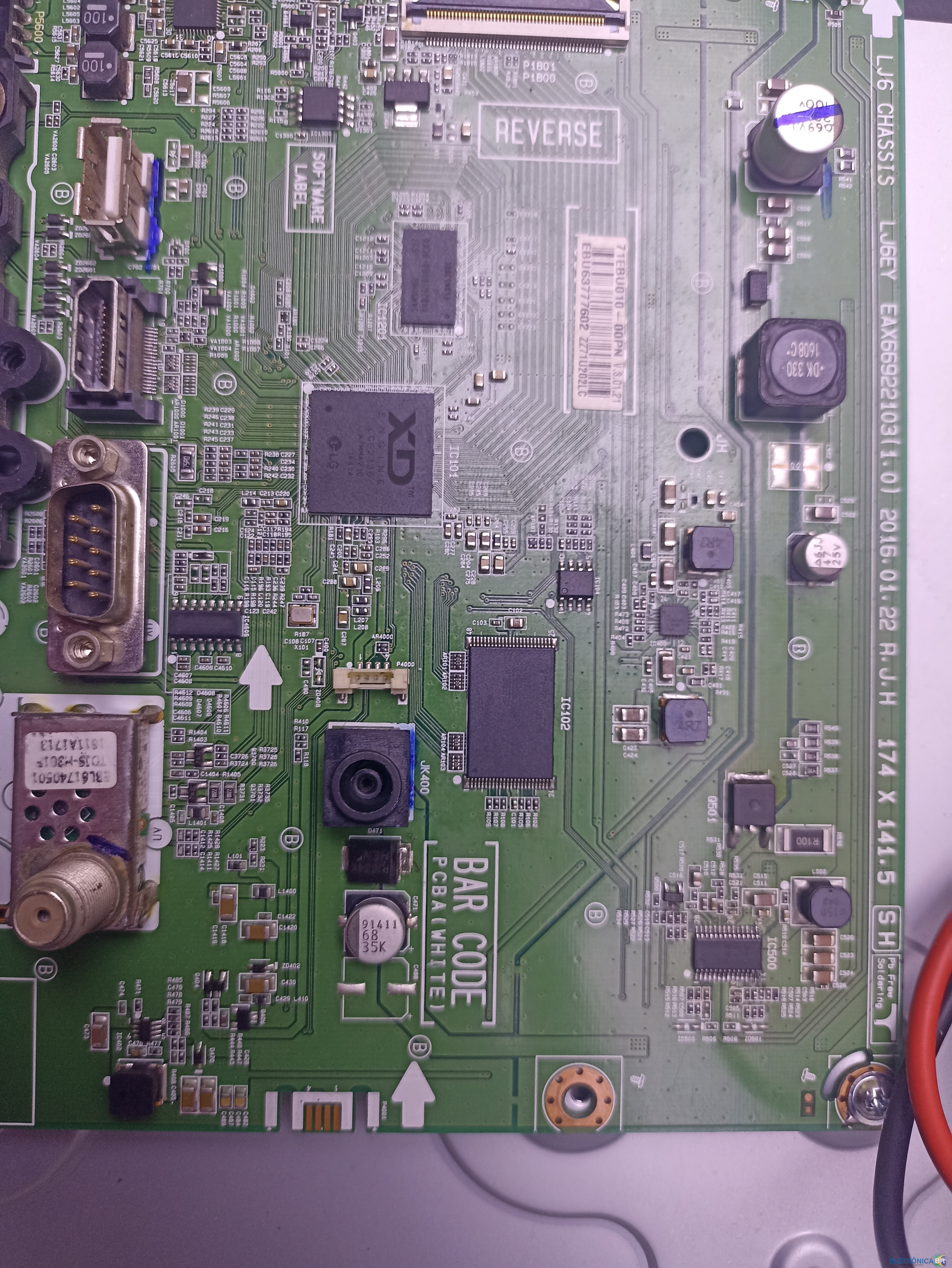

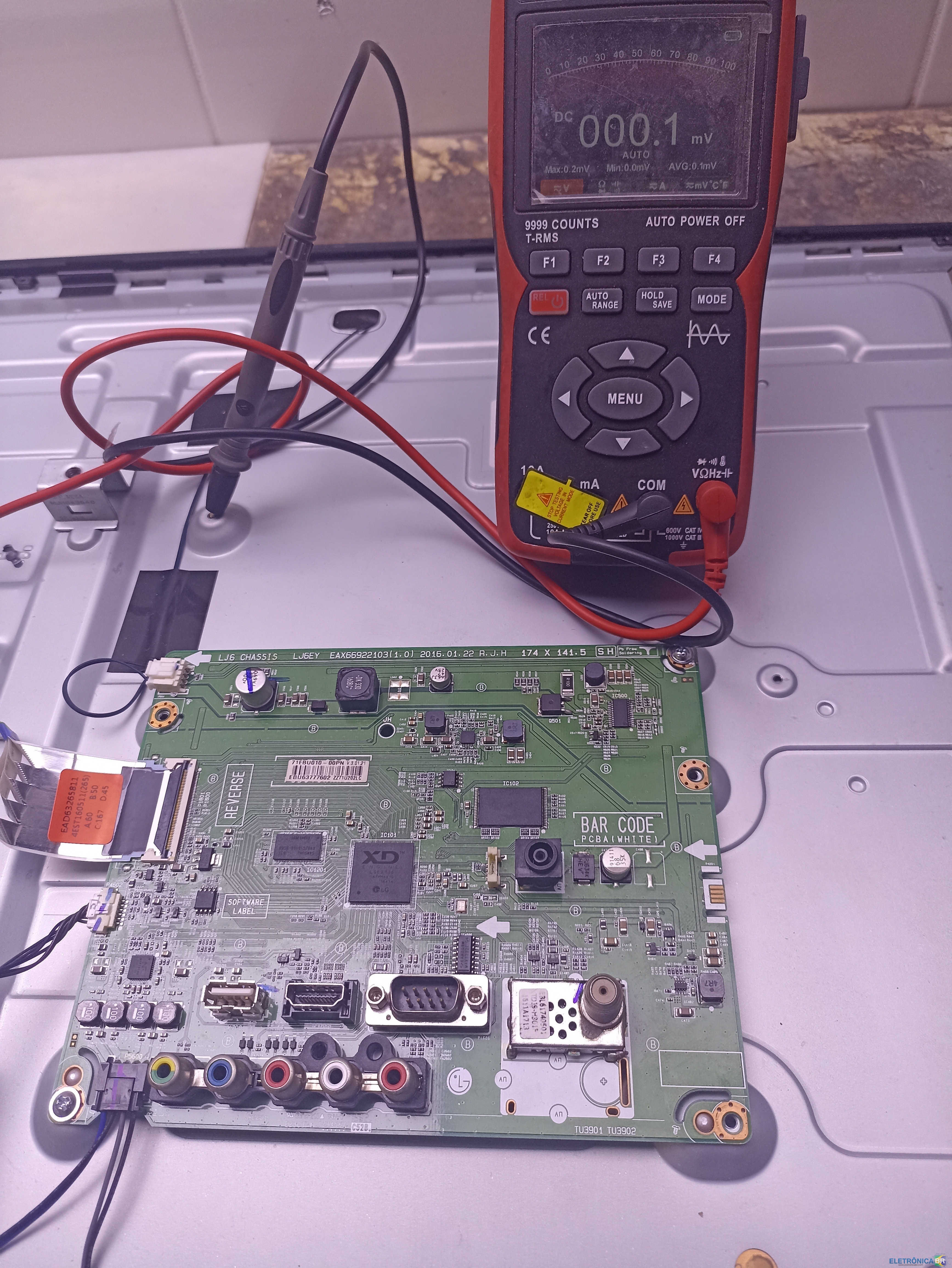

  1. Já foi feita a troca da placa principal mas a tv não ligou então desconfio ou do sensor do controle remoto ou a própria placa fonte
  2. Olá tudo bem boa noite eu já fiz isso porém está com a tesão de 3.5 volts normal mas a tv não liga nem o led standy Bay
  3. Bom dia ! Estou com essa tv aqui na minha bancada sem ligar nada nem o led standy Bay liga eu já fiz as mediçoes das tensões do Power on e consta os 3.5 volts ! Testei nas bobinas dos conversores DC e consta algumas tensoes alguém já pegou esse defeito se alguém puder mim ajudar ficarei muito grato VID_20250412_092521.mp4 VID_20250412_092521.mp4 VID_20250412_092428.mp4 VID_20250412_092521.mp4
  4. Olá pessoal essa tv chegou até minha bancada só com o led estandy Bay asceso fiz os testes de todas as tensoes chegando até a conclusão do defeito ! Só troquei o ci drive led Ic500 que a tv voltou a funcionar!
