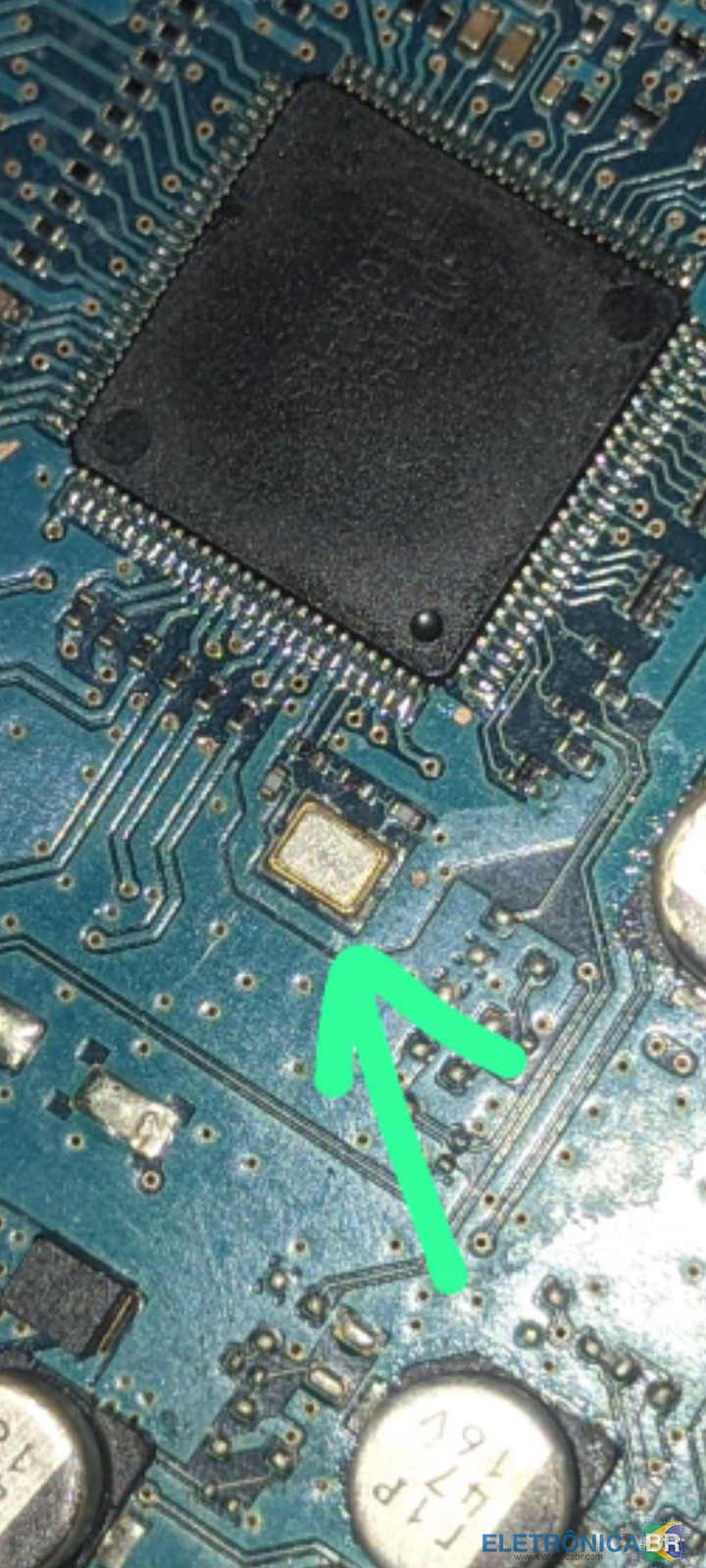

Atualização, dia o texte com os falantes externos no nos pontos de teste do Ci de som, e tem som neles, o que indica que ele está recebendo e processador o som, vou seguir as trilhas pra ver onde esse sinal para, provavelmente, o amp que foi pro saco mesmo.- 6 respostas

Procurei por curtos na placa e não achei nada, cheguei a suspeitar do cristal oscilador, do Ci de áudio, mas ele poderia o acionar algo do tipo?

Atualização, hoje dediquei meu tempo a tentar mexer nesse dispositivo tecnológico fabricado na indústria do capeta. Medi tudo o quanto é circuito envolvendo o som que dava, mas não encontrei nada, creio que de fato seja o processador de som, mas não nele em si, tem um cristal nele que por mais que eu não consiga medir, toda vez que eu tento medir, o sintoma muda, as vezes fazendo o barulho e ir para as duas caixas, devo trocá-lo? -

Bom dia, boa tarde, boa noite... Então, há mais de dois meses eu peguei uma televisão Sony Bravia do modelo KVL32L400A que supostamente estava com problema de não ligar, abri, limpei e ela funcionou por um bom tempo, mas começou a aparecer um problema que com o decorrer do uso áudio simples mente sumia ou facial um estrondo e fazia um som como se algo estivesse ficando fraco e o som sumia, agora ela fica fazendo um barulho chiado do lado direito, e aplicando um pouco de ar quente na região do circuito de áudio fiz ela consegue bater o som de algumas músicas, só o som chiado, mas dava pra ouvir que havia ritmo da música. Alguém sabe o que pode ser? Amplificador talvez? Alguma dica? Espero que alguém possa me ajudar.
