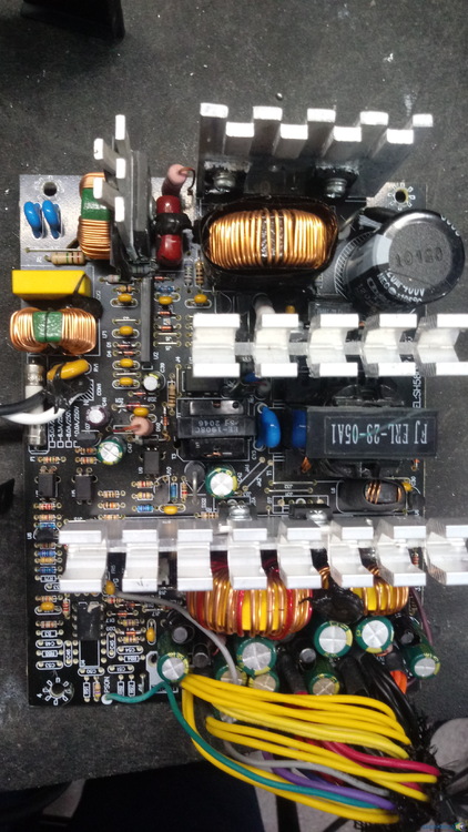

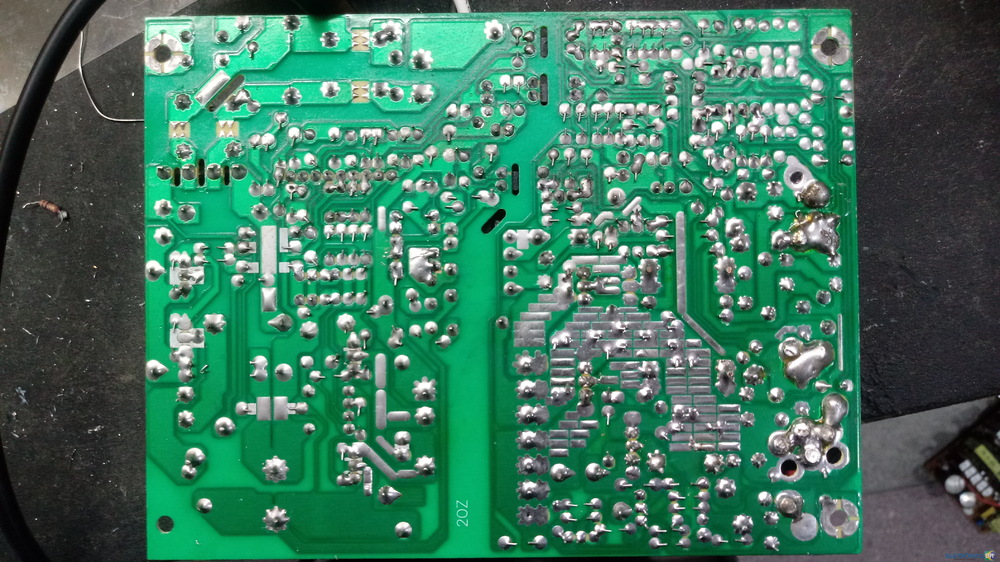

  1. Amigos estou com a fonte ATX Real da GAMEMAX - GP 400R - 400W. Ela estava com o resistor de 1R aberto ao trocar apareceu a tensão de 5V-SB mas o PS-ON tem 3.5V mas ao startar a fonte a tensão zera mas o 5V-SB se mantém, troquei o CI do PWM mas sem sucesso e o CI controlador do STAND-BY o defeito persiste. Alguém poderia me ajudar?
  2. Pessoal, estou com problemas na linha de -12 de uma fonte ATX, verifiquei todos os componentes do setor secundário e não encontrei um componente alterado. Alguém pode me ajudar?
