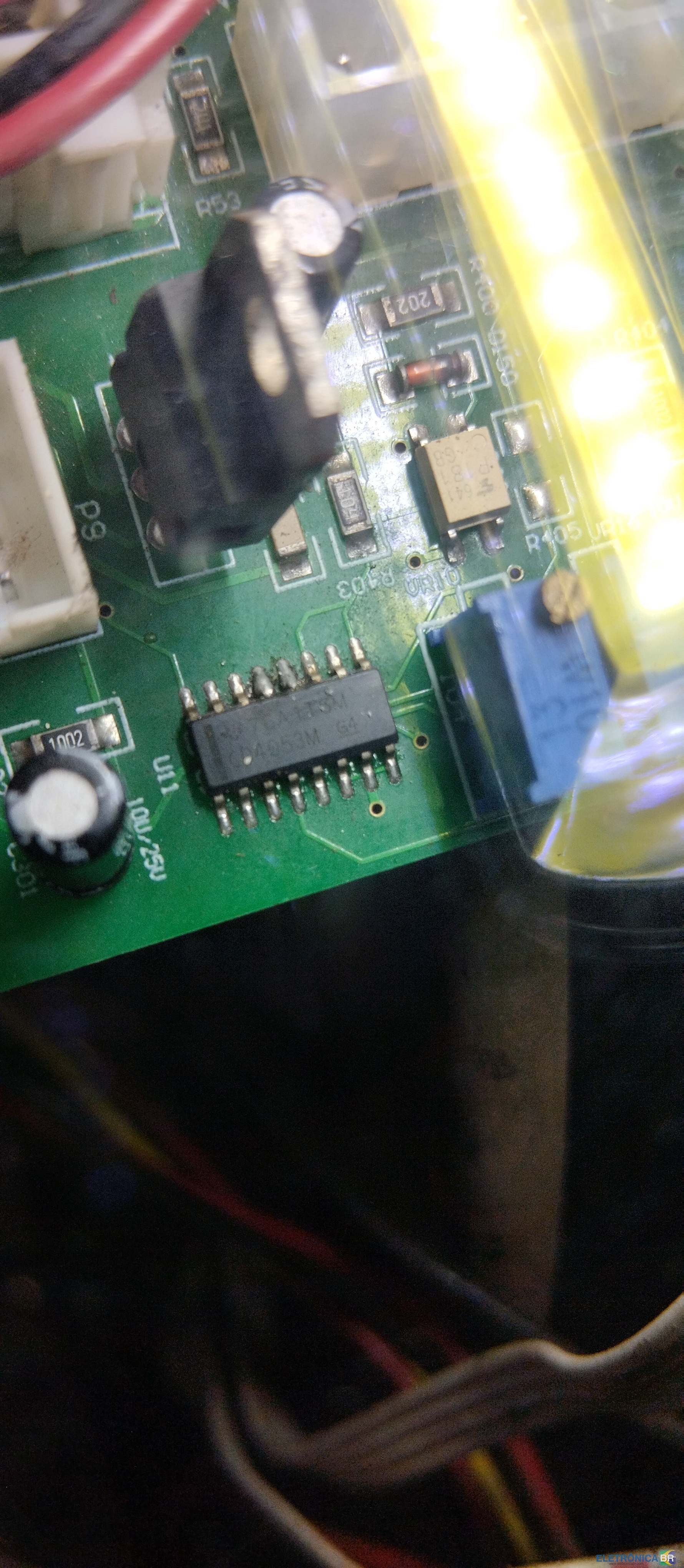

  1. Boa tarde estou tentando encontrar um ci 4053m smd porém não encontrei nenhum igual ! Quais seriam outros equivalentes ? Acabei comprando um na internet porem no anúncio e um agora veio outro um CD 4051 ! Serve ?

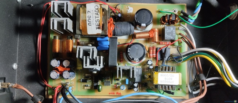

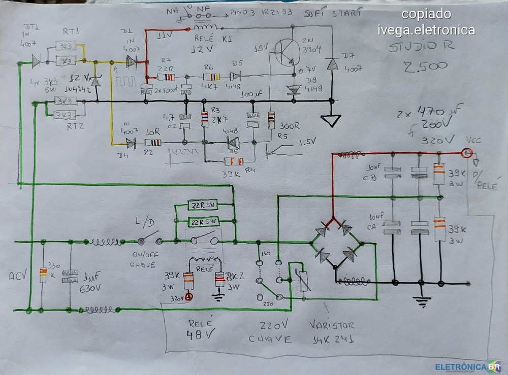

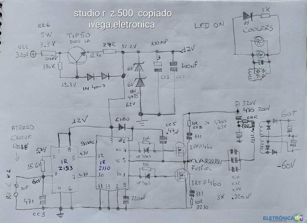

    dúvida Studio z.5000
    Bom dia pessoal estou com um Studio z.500 com defeito ele não liga . E muito difícil os diagramas, e ainda estou engatinhando na área da eletrônica vi um reparo em parecido porém com uma placa um pouco diferente, na saída do transformador secundária tem 4,7v que se enraiza por praticamente o restante da placa do secundário, ao medir um determinado diodo e simplesmente a placa ligou porém vi que no multímetro marcava 193 v DC, já bati cabeça preciso de uma ajuda
