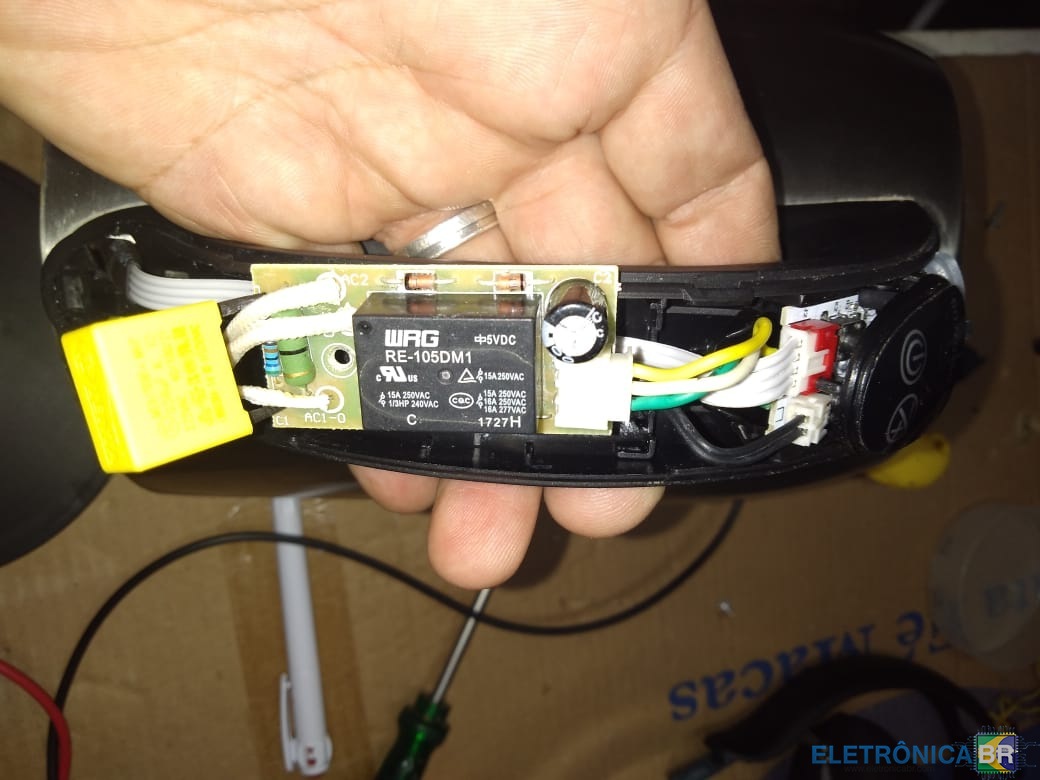

  1. Bom dia pessoal, Conforme orientação do nosso mestre Maru fiz o indicado e não deu certo. Testei a resistência e está boa. Liguei direto e funcionou perfeito. Porém a placa de relê queimou com as conexões ligadas. Dessa vez queimou até os diodos zenners. Vou tentar comprar uma placa e substituir. Obrigado pessoal.
  2. Obrigado Maru, Acredito que possa ser mesmo o capacitor pois ele está em paralelo com o resistor.
  3. Boa tarde pessoal, Preciso de ajuda com uma jarra elétrica CADENCE Supreme CEL500. Essa maldita queimou um resistor na placa e parou de funcionar. Substitui o mesmo e o defeito ocorreu na hora...torrou novamente. Preciso saber se alguem possui o esquema eletrônico ou eletrico desse equipamento?
