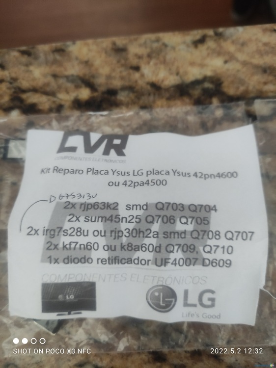

  1. @eletronica jp não tenho esse componente, vou tentar encontrar. Comprei até outra TV, mais gosto muito desta. Vou verificar a placa Buffer, a princípio só olhei a Ysus, pois, sem ela a TV manda a tensão VA e VS
  2. @eletronica jp fiz a troca dos IGBT e Mosfet (Q703,Q704, Q705, Q706, Q707, Q708, Q709 E Q710) da foto anexa e do diodo D609 Agora não tenho mais curto nesses componentes mas esse IC401 queimou assim que liguei a placa, fazendo mais medições, creio que o IC503 também está danificado.

  4. Tenho uma placa y sus, tv 42pn4600, LG. Comprei o kit de reparo dos Mosfet e igbt's, fiz as trocas não tenho mais curto neles, mas ao ligar a placa queimou o ic401, alguém possue esquema e possa me ajudar de como resolver esse problema, fiz curso de eletrônica mas nunca pratiquei a fundo. Estou em BH se alguém souber fornecedores de peças ou alguma eletrônica especializada também ajudaria muito.
