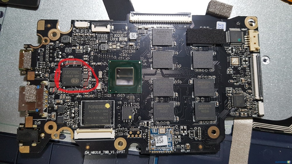

  1. era esse CI que estava em curto. Entreguei para o cliente. Agradeço pela ajuda de todos aqui
  2. Ainda continua com o mesmo problema mesmo com a troca da BIOS. Verifiquei a placa e tem um capacitor aquecendo
  3. @hyperion35 @hyperion35 Eu tenho o EPROM eu tentei regravar com a bios dela mesmo mas o erro continua, pensei que usar outra BIOS poderia resolver. Não conseguir ter acesso a BIOS diz que preciso ter créditos. como posso ter acesso a BIOS gratuitamente? Tenho medo de comprar e o problema não for BIOS
  4. @Deivid Vanzuita Eu fiz testes de aquecimento irmão, tudo normal obrigado! Ainda acho que o problema seja BIOS
  5. @Ouro Branco History - The History Of Cotton Opa, obrigado amigo! Bem eu já tinha feito todos os procedimentos que você disse acima agora resta regravar a BIOS. Como eu consigo um arquivo da BIOS original desse modelo? se puder me ajudar agradeço!
  6. Olá, estou com um positivo motion plus red, ele acende o LED mas não inicia. Já testei com outra bateria nova que eu tenho aqui e continua com o mesmo defeito, estou suspeitando da BIOS, quem puder me ajudar agradeço
