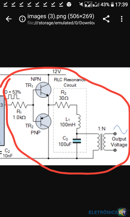

  1. Achei este projeto no google entao decidi repassar aqui aos amigos ..como esse é meu primeiro topico espero ajudar aguem daqui ...trata se de um oscilador de onda senoidal por desvio de fase ..o circuito é simples usa apenas 2 bc548 NPN. A ideia é usar como excitador base para um circuito drive de um mine inversor ...os calculos foram feitos para ele render 60hertz. Para 60 hertz de frequencia o calculo fucou assim no desvio de fase ...3 capacitores de 902pf (novessentos e dois pê éfe). É só fazer o drive ...onde seria a saida de pwm do ne555 voce poe a saida senoidal do gererador de senoide que pode ser feito com tip41c e tip42c e um trafo simples por obrigaçao teremos que por um filtro de 1uh (um micro enhry) que é feito por um ferrite de nucleo de 1cm por 2cm de comprimento e um fio esmaltado bobina de 5 voltas. Circuito de gerador de onda senoidal pura para aplicaçao em circuito inversor. Creditos a este site aqui: www.paulobrites.com.br/construindo-um-oscilador-senoidal-de-1khz/ Versao por desvio de fase. Originalmente o circuito foi feito para um gerador de funçoes e gera um sinal de menos de 1khz. Fiz os calculos e os 3 resistores em paralelo assim como os 3 capacitores ceramicos em paralelo devem ter respectivamente resistencia igual e capacitancia igual e exata para que gere uma frequencia de operaçao fixa e 60hz. Calculo de frequencia: 65/1.2k x 0.902pf =60.00hz Otimo para mine inversor ...fou para essa finalidade que refiz os cálculos. Entao para frequencia de 60hz os resistores devem ter 1.2k e os capacitores ceramicos 0,902pf ábaixo de 1k quaquel mudança de capacitancia nesses tres ceramicos implicara na alteraçao da frequencia. Ficar atenta na ligaçao do circuito drive os transistor tip41c 42c. e tres resistores de 1.2k (um virgula dois ká)
  2. @Gilmar Vassovalinas que legal cara eu tava procurando algo assim desse jeito agora vai me ajydar bastante esse projeto obrigado.
