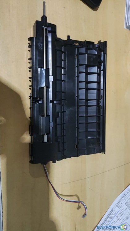

  1. Bom dia Galera, Após 2 meses e meio na Assistência, equipamento retornou com resultado positivo, segundo a Autorizada da Brother, o recondicionamento da UF estava ok, dentro dos padrões aceitáveis e não era o problema do recopiado/fantasma e SIM a peça "Bandeja do Rolo de Registro" (foto anexa). Autorizada não passou muitos detalhes referente a peça, mas após substituição da mesma o problema foi resolvido. Foi testado ao máximo as impressões frente verso e simples e o problema/sintoma de recopiado não apareceu mais. Agradeço a todos pela ajuda. Finalizando Assunto
  2. @xandy_73 Obrigado pelas informações, não estou com o equipamento no momento, vou aguardar a assistência responder e ver o que eles me dizem.
