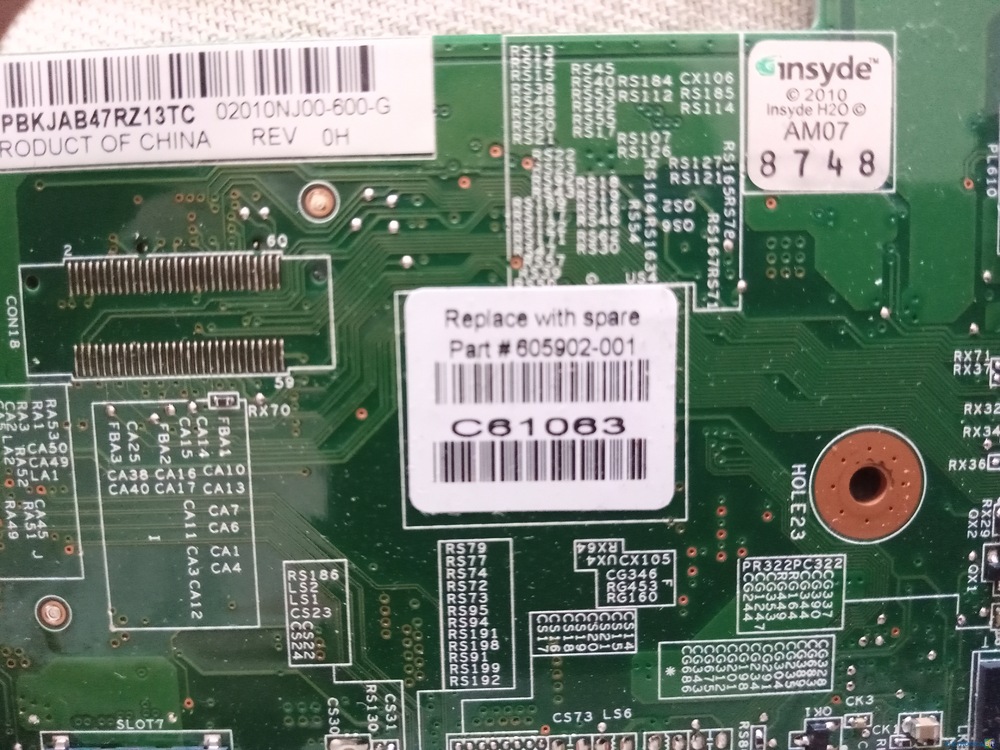

  1. Olá bom dia. Depois de identificar a Motherboard corretamente com ajuda dos membros deste fórum, venho então expor o problema. Tenho a BIOS do meu Notebook HP G62-a10EP - Motherboard - PM_I_HPC_S MV_MB_V3 corrompida, através da identificação do erro em que a tecla caps lock pisca 2 vezes e depois faz uma pausa, faz este ciclo até desligar, depois volta a ligar e repete tudo outra vez. A primeira coisa que tentei foi desligar da corrente, pressionar o botão de ligar durante 30 segundos e tirar a pilha e fazer reset e esperar 30 minutos mas não resultou. Queria então fazer a Flash da BIOS através do "Win+B" com uma pen USB, mas não sei qual é o ficheiro certo para o fazer nem qual o formato correto. O site da HP não oferece suporte para estes computadores mais antigos, como tal, não têm meios para eu criar uma Pen Drive USB de recuperação para o meu modelo de Notebook. Então se me puderem ajudar explicando-me o método de recuperação que eu posso fazer ficaria muito agradecido. Obrigado

  3. @Kenny Rabugento Também fiquei curioso, já retirei todas as etiquetas presentes na placa mas os espaços estão em branco.
  4. @Kenny Rabugento @elias.girardi Fui ver debaixo das etiquetas tal como foi sugerido mas não tinham nada. Foi quando reparei pertos dos Slots de RAM esta inscrição na terceira foto:
  5. @elias.girardi Com certeza. Se não houver problema vou por todas as que tirei. São de frente e verso.
  6. Olá bom dia. Podiam-me só ajudar na confirmação se nesta foto está o modelo correto da minha motherboard do meu HP G62-a10EP? Por de baixo dos autocolantes não tinham nenhuma descrição. Agradecia alguma ajuda pois preciso de saber qual o código que é para depois criar um tópico porque tenho a BIOS corrompida. Desde já o meu obrigado por toda a ajuda.
