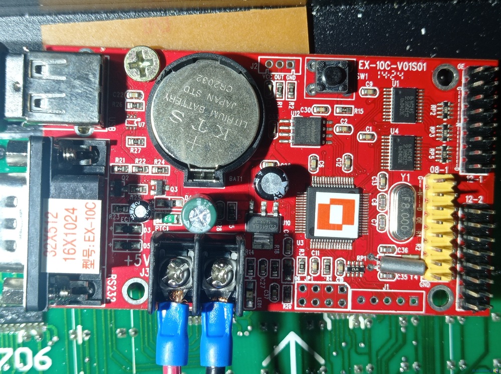

  • Colaborador Rare

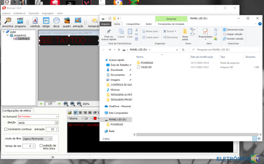

  1. https://www.4shared.com/rar/iOwuj5Jwba/BiosLed_setupV48.html Bios Led 4.8

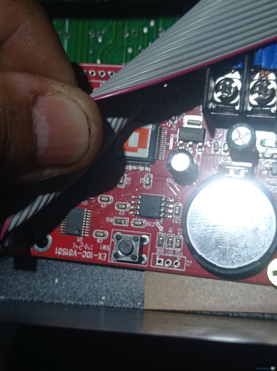

  2. Eu virei a placa controladora e é liso por baixo não tem exatamente nada escrito. Consegue me ajudar qual configuração devo colocar no programa para funcionar esse painel?
  3. Esse programa não funciona no meu painel, meu painel o software é BiosLed, esse powerled acredito que nao da certo.. Como eu acho a versao dele para colocar o parametro de tela o mesmo do painel? è pela controladora ou pelos codigos q tem no proprio painel de led dentro dele?
  4. então eu ja copiei os arquivos dentro da pasta powerled, colei na pasta do pendrive vazia e apaguei a pasta power led mesmo assim nao dá sinal. è possivel gravar com cabo ligado direto do painel no pc? Eu nao consegui nem resetar ele segurando o botao q tem na placa controladora, segurei por 1 minuto apertada e nao da sinal de nada, aparentemente só de teste dos led

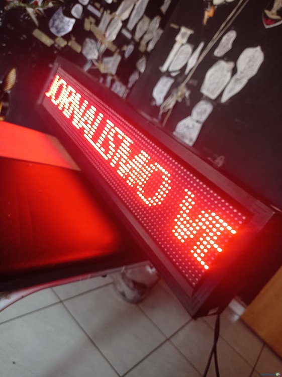

    Salve galera sou o Johnny, tatuador a 11 anos da cidade de Chavantes SP, faço umas gambiarras em eletrônica seguindo vídeos, atualmente adquiri um Painel de Led e estou buscando configurar pq não estou conseguindo. Controladora ex-10c-v01s01 se alguém conseguir ajudar ficarei grato

  8. @joao lima RV @joao lima RV ele sem pendrive fica passando essa mensagem, acho que já é algo programado na placa dele não sei se é normal. Daí eu coloco o pendrive com os arquivos já salvo dentro dele e aparece assim "No File" Já fiz a programação pelo software PowerLed, BiosLed e salva esses arquivos que está na foto abaixo, porém não reconhece nada no painel
