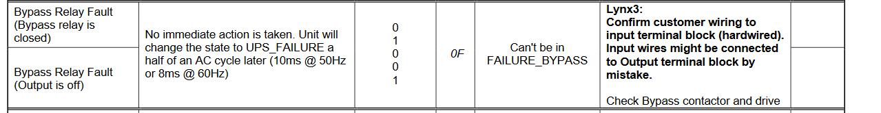

  1. Bom dia Pessoal, Fiz a compra do autotransformador de 10KVA para colocar no nobreak, porém quando ele chegou vi que a saída do autotransformador era bifásica. Devolvi esse autotransformador e comprei um transformador isolador de 6000W. Tendo agora 220V Monofásico (Fase + Neutro). Liguei o nobreak nele e agora ele está com o seguinte erro: Esse cheguei a testar já todos os relays das linhas, e todos estão atuando normalmente (não estão colados). Agora quando eu ligo ele joga tensão na saída das tomadas (coisa que não acontecia no Bifásico 220V) mas parece que algo do bypass não está legal. alguém saberia dizer o que posso fazer?
  2. Minha rede elétrica é 110V, então no nobreak coloquei 220v bifasico, inserindo uma fase no lugar do Neutro do nobreak. Ao ligar ele dá um erro de bypass, creio que ele não esteja reconhecendo a entrada de energia por não ter um sistema Monofasico 220V. Comprei um autotransformador para colocar no local de input. Ainda não testei, mas colocarei o resultado aqui (não encontro informações sobre esse nobreak, então irei colocar o que estou presenciando) Fiz a troca também do Resistor que ficava no TH701, coloquei um termistor de 50R NTC. Um SCK502 e aparentemente ficou tudo certo.
  3. Boa noite pessoal, estou com um problema com esse nobreak que ao ligar na rede elétrica ele não liga automaticamente (ele precisaria fazer isso) ao abrir ele verifiquei que o componente TH701 estava com uma emenda e com um resistor de 10R totalmente carbonizado! Tentei colocar um outro resistor de 10R no local porém ele estourou na hora. Depois tentei colocar um resistor mais forte, cerca de 700 OHMs, porém ao ligar, ele ainda não reconhece a rede elétrica e o resistor Fica muito quente, chega a ficar incandescente! Também fiz alguns testes nos relés da placa para verificar se poderia ser algum relé colado, mas todos estavam ok! A parte de inversão da placa está funcionando bem! Ao realizar o teste de inversão ele liga normalmente, e a parte de carregamento das baterias tbm está ok! A placa onde está o componente TH701 é a 640-0764e-rev05
