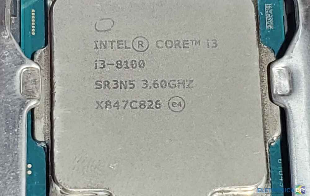

  1. Olá, boa noite meus amigos, estou com um problema com essa placa do título. Fica reiniciando de forma aleatória. As vezes "escolhe" quando irá iniciar todos os processos: CPU > DRAM > VGA > BOOT (reinicia por volta de 3 vezes até concluir o processo) Mas este não é o problema "principal", o que mais incomoda é que depois de ter feito as verificações eu entro na BIOS e ele do nada reinicia, todas as vezes. O maior tempo que já passei com ele sem reiniciar foi cerca de 2 minutos, daí pra cá não passa nem 30s se cometer o mesmo crime kkk Config: FONTE: KCAS 500W 80 PLUS BRONZE CPU: I3 8100 RAM: DDR4 2400MHZ T-FORCE Desde já agradeço.
