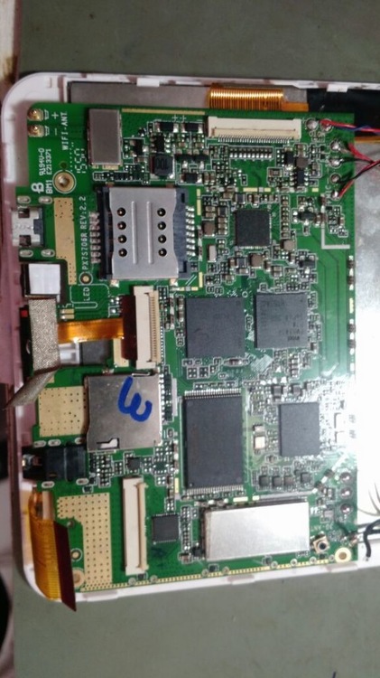

  1. Bom dia ! Estou com esse tablet na bancada, onde o mesmo não mostra no monitor que está carregando, ja realizamos a troca do conector de carga e o problema persiste, ao analisar a placa mãe verificamos que a placa possuis as tensões corretas, porém no conetor da bateria não chega a tensão, estamos verificando se há algum curto na linha do +B mas ainda não indentificamos o defeito. OBS: Os testes estão sendo analisados sem manual de serviço técnico, mas estamos em busca dele, agradeço a ajuda de todos.
  2. Após algumas tentativas do reparo, porem não conseguimos sucesso e resolvemos devolver o equipamento sem reparo.
