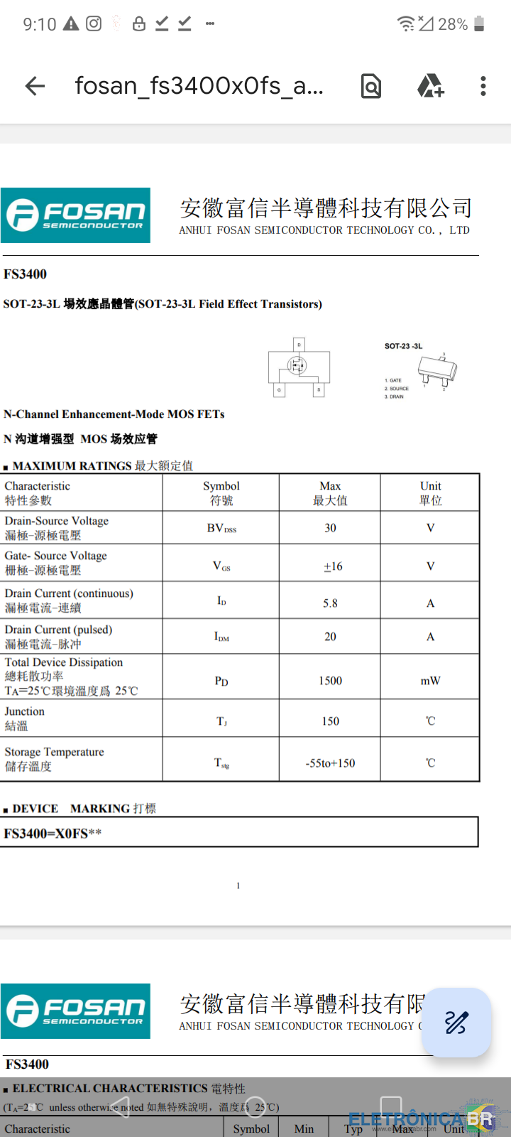

  3. Galera...vou conseguir substituir o mosfet retirando de outra placa...Desde já agradeço aos companheiros.Abraço e que Deus os abençoe.
  4. Oi amigo...eu entendi o que vice quiz dizer desde o inicio, mas quem compreendeu ao que eu estava me referindo, foi o amigo Infocel, pois ele até passou duas numeraçoes de componentes equivalentes, ainda que com uma diferença de 100ma. Mas suas dicas foram bem validas e, sim, entendi suas colocaçoes. Vlw
  5. Obrigado pela dica...Eu nao queria dica de sucata onde achar, eu pedi caso ele ja tivesse conhecimento, de numeração de mosfets equivalentes, que ele desse a dica, pois na caçada em sucatas aqui, eu poderia encontrar um ou outro. Mas suas dicas firam valiosas tb...e eu ja nem lembrava desse site mouser...vlw mesmo
  6. Ola Amigo! Obrigado pelo retorno, mas sem querer explorar, vc teria possiveis numeraçoes comuns que eu possa encontrar em sucatas que nao seja a X0FS?
  7. Olà amigos! Peguei um aparelho Artic Air Ultra que parou de funcionar, e ao abri-lo, de cara vi um diodo torrado. Identifiquei um curto na placa, e o responsável era um dos mosfets de referncia X0FS. Queria a ajuda para encontrar opcoes de mosfets para substituì-lo.

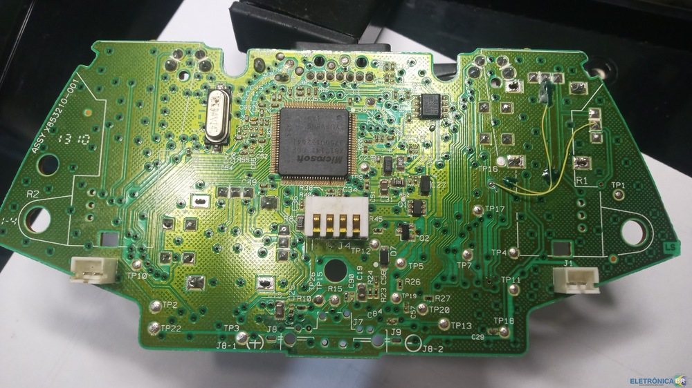

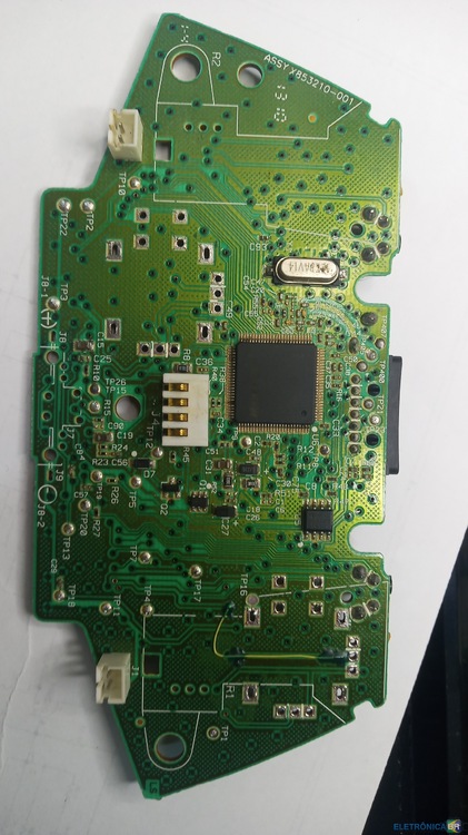

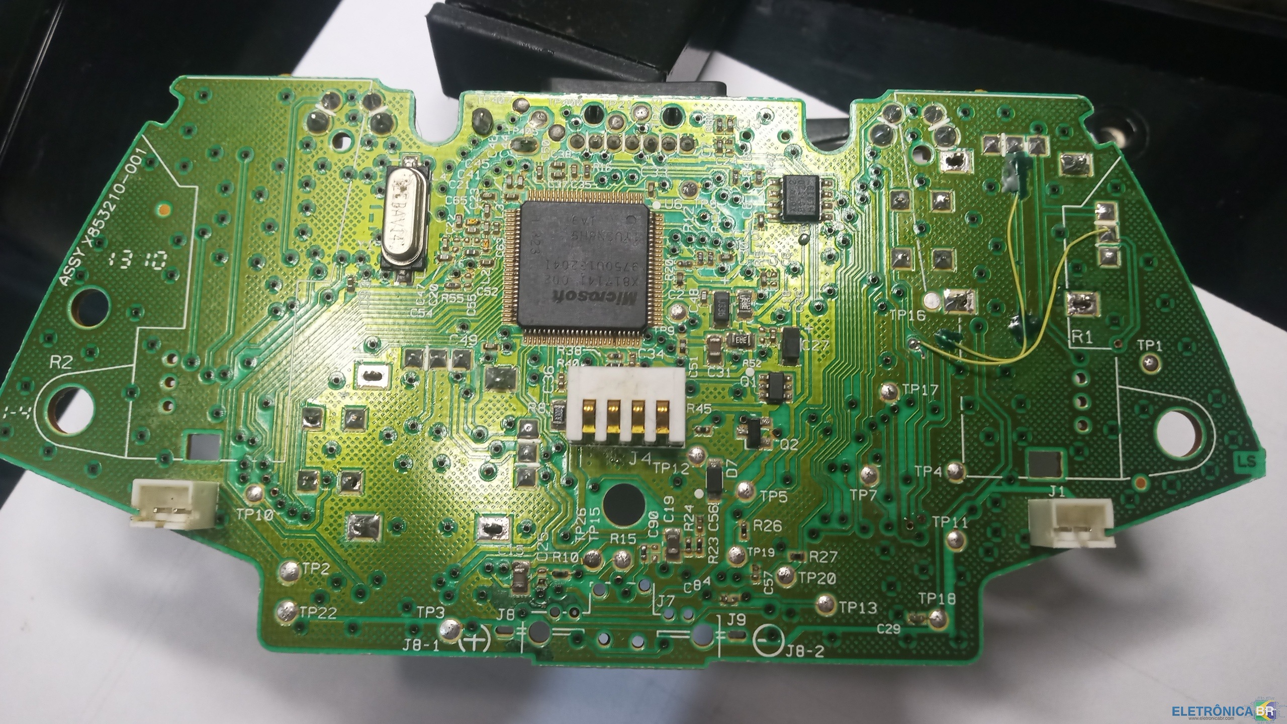

  13. Amigo...Parece que agora solucionou. Eu reinstalei os direcionais porém ficou sem os movimentos do eixo Y. Verificando a continuidade, eu percebi algo curioso: Por exemplo medindo a continuidade entre pontos A-B-C, tinha continuidade entre A e B e entre B e C. Porém quando media entre A e C, nao tinha continuidade. Daí fiz as conexoes que podem ser vistas nessas fotos e voltou a funcionar normalmente. Vou reinstalar todos os gatilhos, remontar e fazer testes finais e informar aqui finalizando.

  21. Conferi novamente, e embora a trilha esteja perfeita, sem desgaste, notei falha de continuidade no eixo Y, e refazendo algumas vezes, esse ponto esta sem continuidade, e essa falta de continuidade é bem no entroncamento da trilha com a ilha, perto da inscrição C5, e por incrível que pareça, toda a resina de proteção estava intacta, sem nenhum arranhão ou desgaste. Desgastei a resina da ilha e de parte da trilha, e realmente não tinha continuidade. Vou estabelecer a continuidade, analisar se fica tudo ok, e remontar assim que der. Daí volto aqui e falo de ficou ok. Agradeço, ao amigo, por indicar a fazer a verificação desses pontos, e mesmo já tendo feito essa verificação ter estado tudo ok, e já ter abandonado essa possibilidade, o amigo fez com que eu retornasse a essa verificação novamente. Assim que der, volto pra confirmar se esta tudo ok. Mais uma vez Obrigado e até breve com o desfecho. Abraço!
