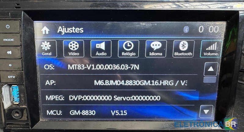

@elbusa Olá colegas. Não consegui encontrar a versão GM 8830. No entanto, instalei a versão que vem com a placa de circuito impresso e funcionou corretamente (8920NAV). Você só precisa alterar o logotipo inicial para que não mostre "Positron" e exiba o logotipo da Chevrolet. É só isso.

Boa sorte a todos os meus colegas. Preciso do arquivo .bin para tc58nvg0s3eta. No início, fiquei preso no teste de toque e ele mostra o logotipo animado da Chevrolet. Tentei outras versões e consegui fazer funcionar. Funciona com o logotipo da Positron, o USB funciona bem, mas o rádio está no mudo (sintoniza, mas não há áudio). Aguardo a ajuda de um colega. Internamente a placa principal tem a legenda SP 8920NAV e externamente a placa tem uma etiqueta que diz SP8830NAV. O USB funciona corretamente mesmo com versões incorretas. Muito obrigado.
