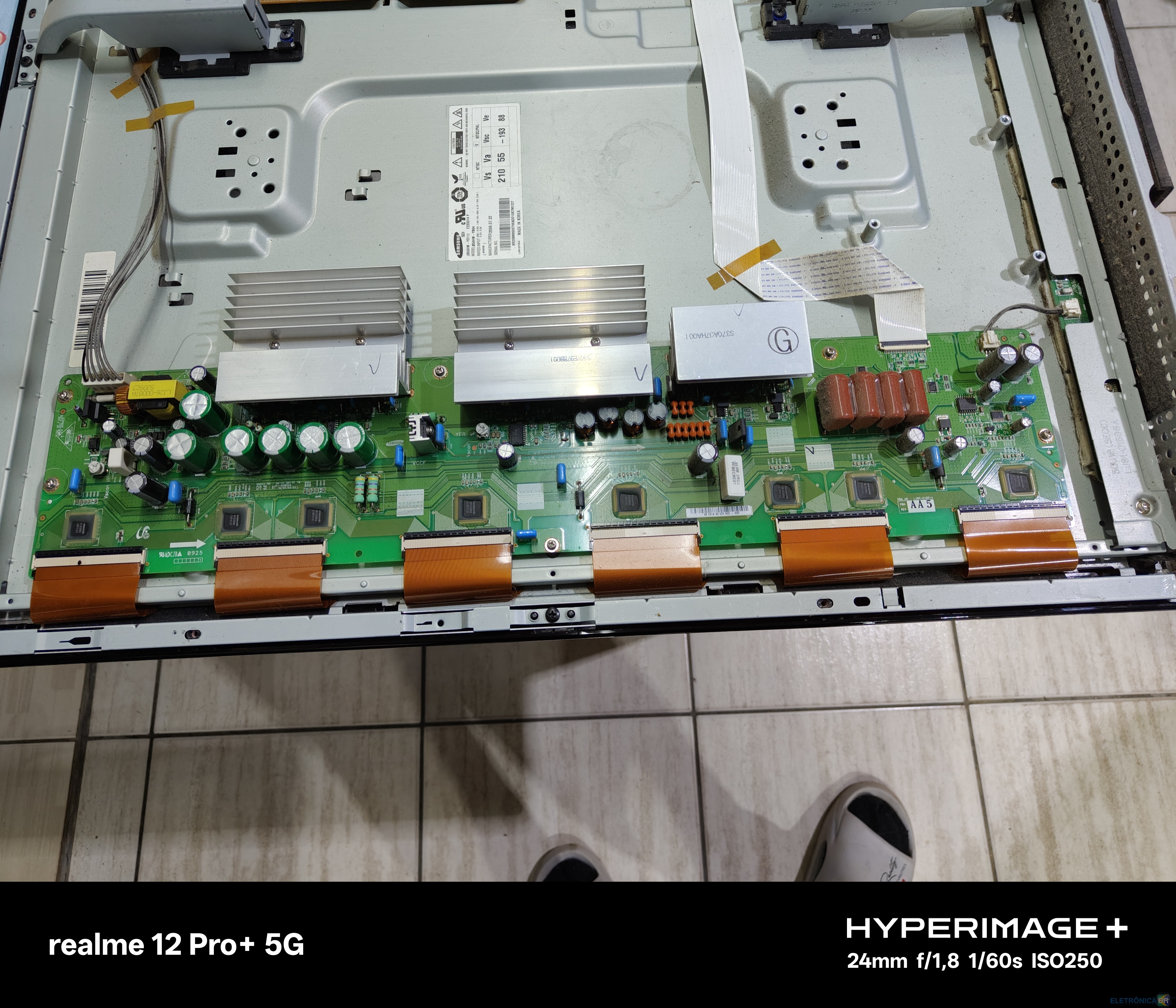

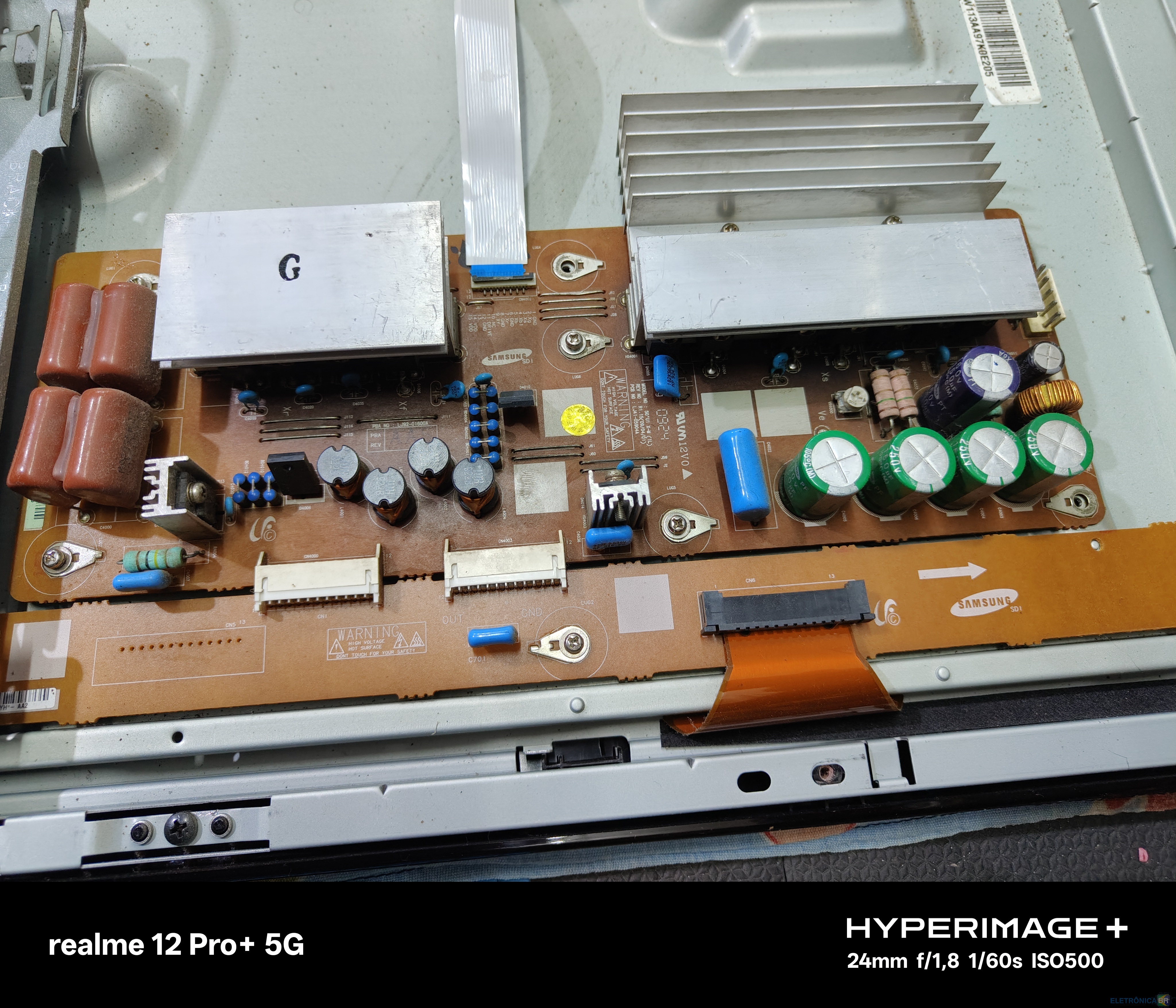

  1. Oi. chegou uma tv plasma pra min com imagem esbranquiçada e se desligando. identifiquei na placa z varias trincas nos igbts e algums até sem estanho, devido ao superaquecimento normal pra esses tipos de tvs. Porem apos resoldar a placa e conferir e não achar nada em curto e nem resistencia baixa. liguei para testar e ligou e ja desarmou as tensões de VS e VA ficando somente a principal ligada, notei que se desligar o cabo flet da placa z que vai para placa de sinal aparecia a imagem perfeita sem nenhuma imperfeição somente sem brilho e contraste uma imagem mais apagada mas funcionando sem desarmar. Dai fui pra placa Y, Dei uma limpeza muita poeira resoldei a placa e nada. só que dai o sintoma mudou, com problema na imagem faltanto imagem na parte de cima causada pelos cis buffer. não achei curto nos igbts. Mais os 3 Diodos que ficam perto ci buffer estão apresentando curto. porem ao levantar uma perna dos 3 diodos eles estão bons porem onde eles ficam conectados a placa eles ficam conectados aos ci buffer pois nada mais acusa curto nessa linha estou disconfiado que seja o resistor de baixa potencia que esta dando conflito na marcação do multimetro. Mais como disse apos mexer na y a imagem ficou ruim assim e se conectar o cabo flex da placa x a tv nem liga desarma as tensoes vs e va. dando a entender que há curto em aguma placa z ou x porem não achei nada como mencionei. Se alguem já passou por isso e tem mais esperiencia que eu nas tvs plasma pode me dar uma luz. Muito ObrigadoVID20260602160249.mp4VID20260602161524.mp4
