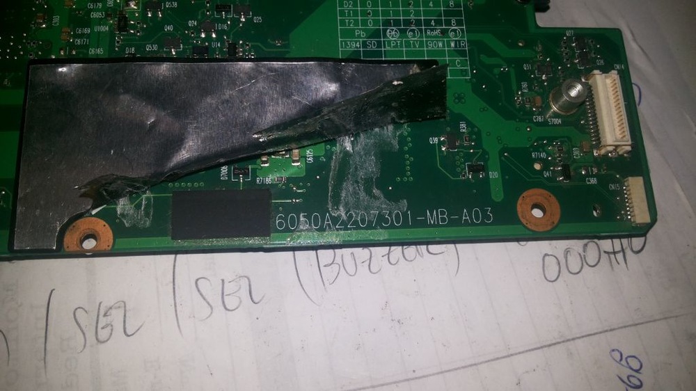

  2. Pessoal, só para finalizar esse tópico... realizei a troca do inverter juntamente com flat da tela.. nisso já parou de queimar o sio e o notebook voltou a funcionar direito... Moral da história, não basta apenas ter a peça parecida, ou ela é exatamente igual a que saiu ou nada feito. Como tive uma dificuldade enorme para achar o inverter, fui tentando, tentando e tentando e sempre queimando o sio a cada tentativa. fica a dica!!

  5. Só para constar nesse defeito, pelo datasheet que tem no forum, não tenho problemas com sinais ou falta delas na placa, achei um flat seminovo juntamente com um inverter do modelo do note e estou no aguardo, assim que tiver mais notícias vou atualizando aqui o post... ja nao posso mais ficar tentando e trocando o sio toda hora, logo eu faço um buraco na placa... kkkkkk
  6. Seria esse o código então, é a unica inscrição que encontrei na placa alem do hanstar...
  7. Já tentei trocar sim, quando efetuo a troca, o mesmo queima o sio.. ai lá vai eu trocar o sio novamente e testar com o inverter antigo... funciona, com outros inverter não (testei outras peças sem sucesso)... Quanto ao esquema, tb não achei... estou andando as cegas...
  8. Boa tarde colegas, estou com esse notebook na bancada e está me deixando louco... O defeito dele quando chegou era que não tinha luminosidade na tela lcd de 15,6.. como tinha imagem, mais sem lampadas, a primeira iniciativa foi testar outra tela, nada... troquei por uma tela de 14", nada, ai tentei trocar o inverter, pronto, queimou foi tudo... Sempre queima o SIO, um ITE IT8502E... tinha um estoque de sucata aqui e estou acabando com tudo... já não sei o que fazer, já que não encontro sucata desse note para venda...
