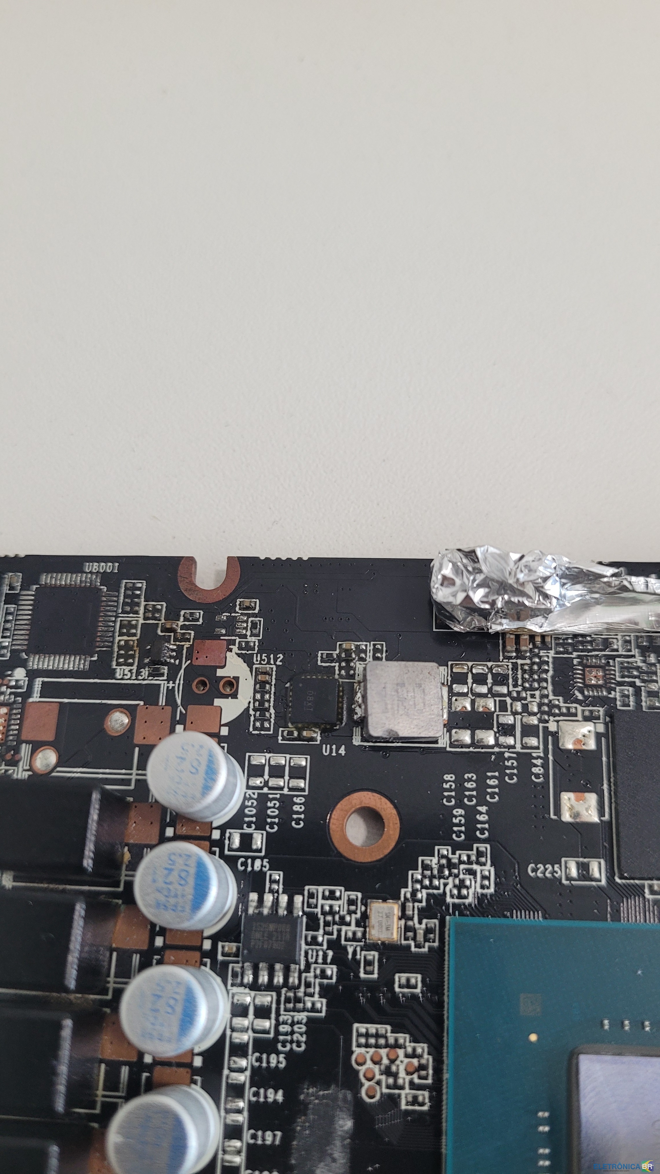

  1. Estou com essa 3060, ela tem 12v. Mas não tem as tensões de 5, 3 ou 1,8. Nas bobinas dos mesmos não tem impedância baix. Somente nessa bobina do lado do U14 que apresenta 014.0 Ohms. Mas não sei se a impedância dela realmente é baixa assim. Até removi os capacitores cerâmicos do lado.
  2. Senhores, estou com um positivo 12v que não. Seguindo o mapeamento está tudo certo, até a bobina marca os 6V. Porém nos conectores da bateria marcam somente a voltagem que tem na bateria, 7.33 que já tá descarregada. Se eu carregar ela pela fonte assimétrica de forma externa e deixar o notebook ligado com a fonte a bateria não sobe carga por mais que mostra como se tivesse carregando. Na verdade ela só descarrega (já troquei o bq715 e bateria nova)
  3. Meu amigo estou com esse mesmo problema. Seguindo o mapeamento está tudo certo, até a bobina marca os 6V. Porém nos conectores da bateria marcam somente a voltagem que tem na bateria, 7.33 que já tá descarregada. Se eu carregar ela pela fonte assimétrica e deixar o notebook ligado com a fonte a bateria não sobe (já troquei o bq715 e bateria nova) alguma solução? Ajude kkk
