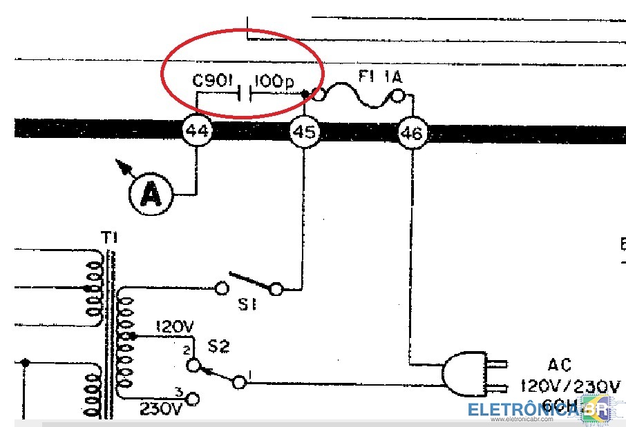

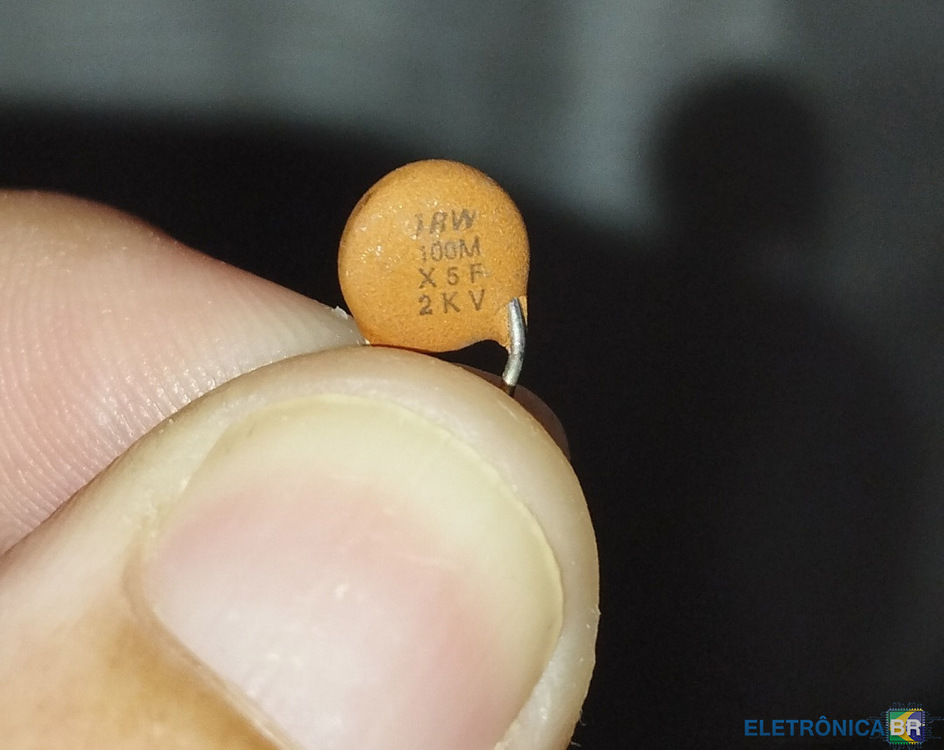

  9. @nagkiller Eu cheguei nesse mesmo cálculo, mas estranhei a informação no esquema elétrico, vou deixar a foto que aparece 100p, mas não sei exatamente se esse p é de picofarad. Testando o componente aqui com um testador de ESR, me deu um valor de 76pF, aí bugou ainda mais a minha cabeça.
  10. Olá pessoal, tudo bem? Poderiam me ajudar na leitura deste capacitor cerâmico do aparelho de som National SS5000t? No esquema elétrico marca 100p apenas. Obrigado pela ajuda.
