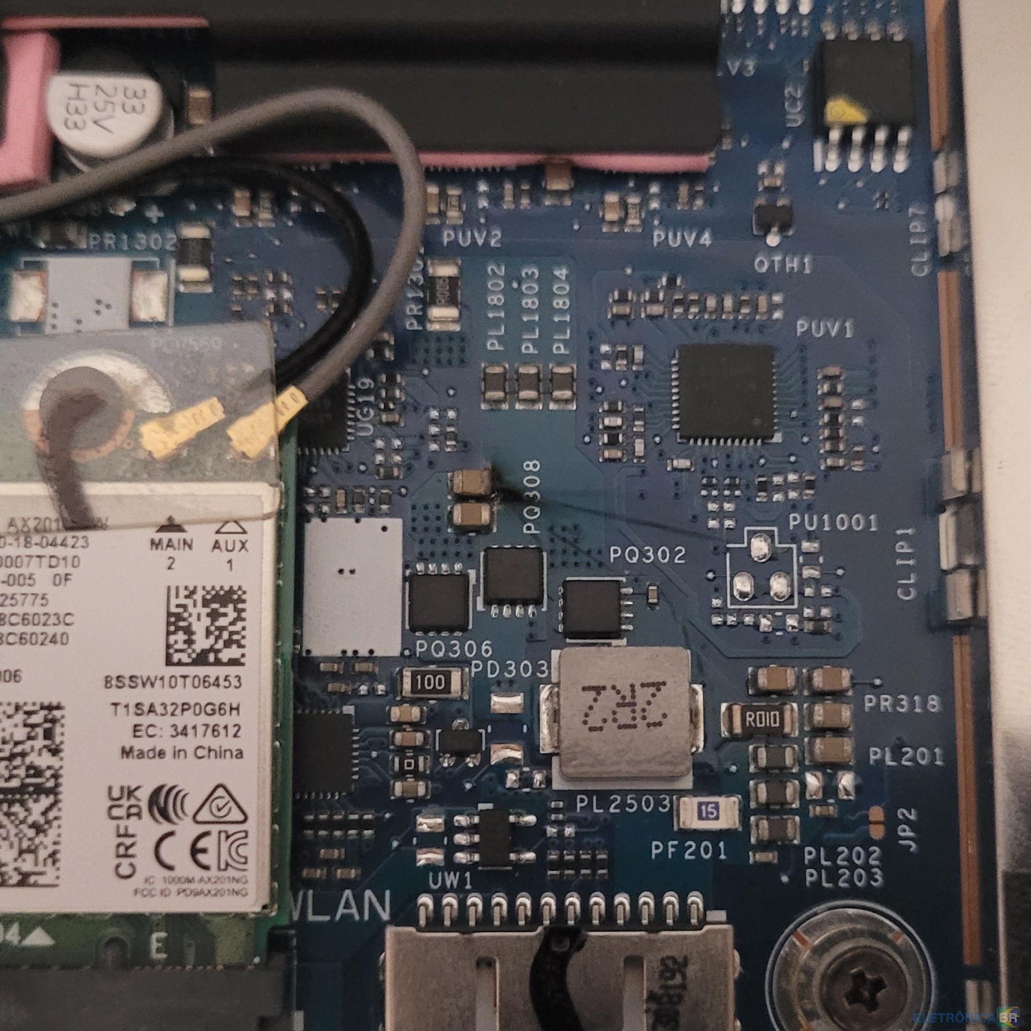

  1. Olá, sim, danificou um pouco a trilha, mas nada demais. Removi ele e o curto foi embora. Troquei os mosfets(PQ301 e PQ309) por mosfets compatíveis que eu tinha (SM4336). Com os jumpers PJ302(3Valw), PJP301 (3Vl), PJ502(5Valw), PJP501 (5Vl), PJM2 (1.2v) e PJM1 (0.6vs) desconectados e com o capacitor PC9210 removido, inseri 19.5v no conector de carregador. Com isso, tive 0 consumo, mas todas as trilhas estão vivas! 3.3V e 5V! Ao fechar todos os jumpers de novo, agora tenho um pequeno consumo. Ja ja devo fazer um teste de boot.
  2. Update: Depois de trocar o IC de carregamento, ao injetar voltagem na placa, o mosfet PQ301 começou a esquentar. Ele está em curto. Depois de remover ambos os mosfets (PQ301 e PQ309), O resistor PR2507 ainda apresentava curto. E ao injetar 1V, o capacitor PC9210, o mesmo que foi trocado anteriormente, começou a esquentar. Ao remover ele, o consumo foi a 0. Então aí estava o outro curto. Bem, comprei mosfets novos, aguardando chegar. Mais algum teste que eu poderia tentar?

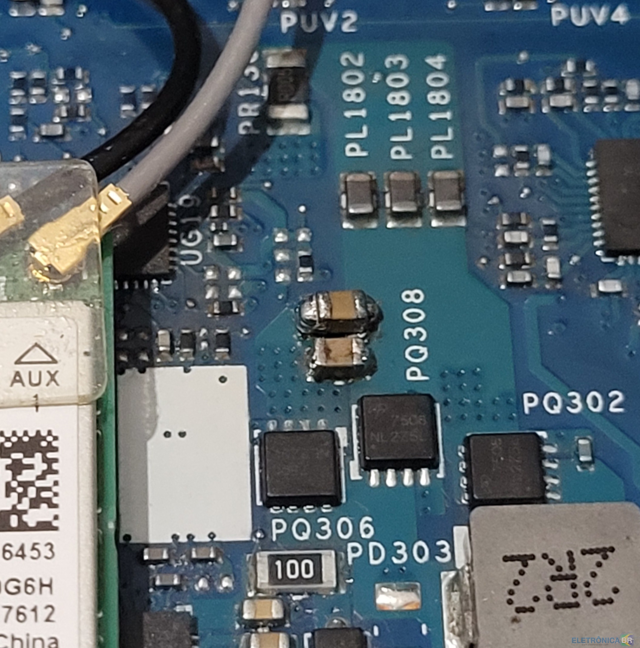

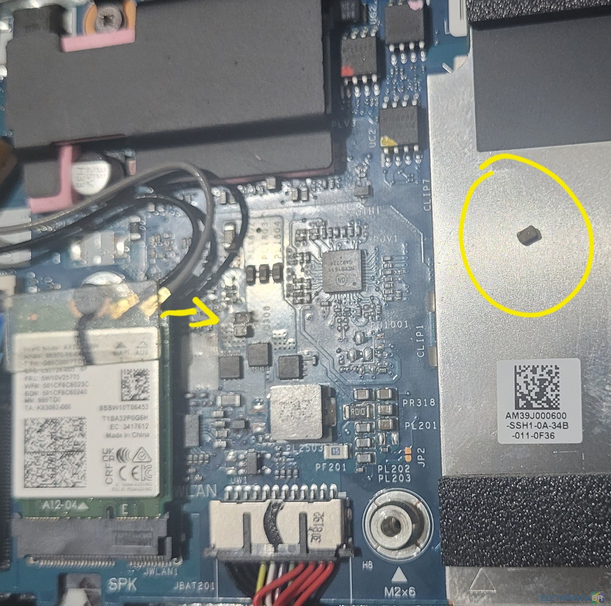

  5. Resumo: Lenovo Ideapad Gaming 3i (LA-L161P Rev 1A) não liga, sem sinal de vida. Olá amigos! Sou novo por aqui, caso tenha algo de errado no post, por favor me avisem! Tenho pouca experiência em conserto de placas no geral, mas não tenho medo de arriscar e por isso venho aqui pedir uma orientação de vocês. É um notebook Lenovo Ideapad Gaming 3i 15HU6 (Com placa LA-L161P Revisão 1A de 26/03/2021) e esse é o histórico: Em Junho de 2025, logo após a garantia acabar, ele parou de ligar. E ao conectar no carregador, um capacitor cerâmico explodiu. Na época eu desmontei a tampa inferior para olhar o que havia acontecido na placa e vi a mancha escura em volta dele. Levei num conserto perto de casa informando o problema, olharam ali na hora e me cobraram 400 reais. No dia seguinte voltei lá para buscar. Em menos de uma semana, ao utilizar o notebook na faculdade, comecei a escutar o barulho de uma pecinha solta. Era justamente o capacitor cerâmico que trocaram, ele se soltou da placa por uma soldagem mal feita. Estressado, eu mesmo abri e soldei com um ferro de solda comum (acho que essa informação do capacitor seja importante, pois pode ser sinal de outro problema na placa?). Aparentemente só mexeram nisso mesmo, não encostaram em mais nada na placa. (bem feio essa soldagem mas deu certo!) O notebook funcionou até janeiro de 2026, quando ele parou de ligar e de demonstrar qualquer sinal de vida, nem mesmo o led de carregamento liga. Sem poder gastar dinheiro com ele, tive que deixar ele de lado, e hoje, finalmente tomei coragem para dar uma olhada. Segue a minha exploração, me guiando pelos posts: 361817 - Não Liga 369683 - Não dá video Não tenho ainda o boardview mas tenho o PDF da esquemática de uma revisão anterior, presente no primeiro post que mencionei. Fui testando alguns pontos na placa para tentar entender melhor a situação. - No conector JDCIN1 tenho os ~20v normalmente, como esperado. - Nenhum componente esquentando. - Não há tensão no PR2507 - Não há tensão após os mosfets PQ301 e nem PQ309. - Não há tensão nas fontes de 3.3v e nem 5v - Nada no PU301 Pensei em olhar o IC de carregamento pra ver se ele está mandando sinal de fonte OK. Testando o IC BQ24800 (PU2502): Pino 28 (VCC): recebendo os ~20V Pino 6 (ACDET): > 2.6V (que está OK para 20v, de acordo o divisor de tensão formado pelos PR311 e PR313) Pino 24 (REGN): ~6V Pino 5 (ACOK): Nada (mesmo com o carregador original conectado) Ou seja, não estou tendo o +19VB da placa. E acho que tem a ver com essa falta do sinal ACOK desse chip. Agora, o que está causando ele puxar o ACOK para sinal low? Será um caso de só trocar ele? E sobre o teste de injetar tensão 3.3v ou 5v para detectar curtos, é só injetar após os indutores PL501 e PL302? O que vocês acham, quais outros testes posso fazer? Muito obrigado!
