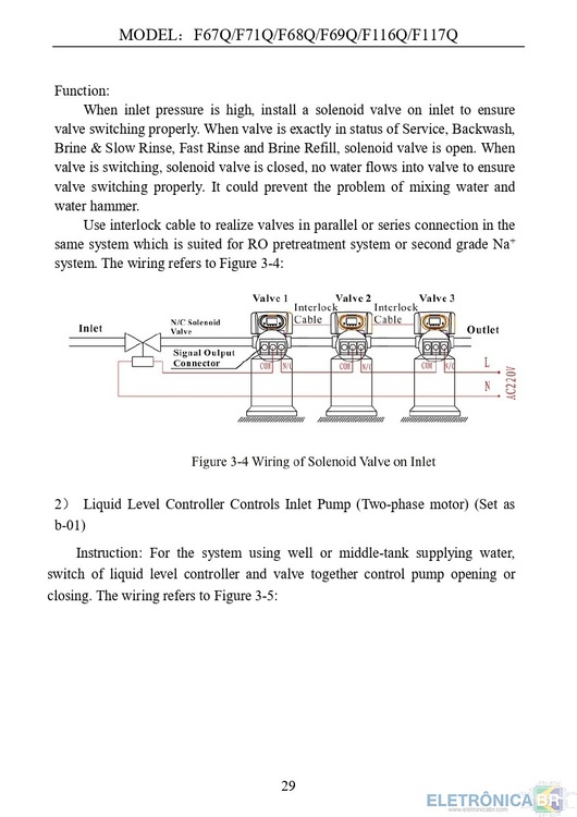

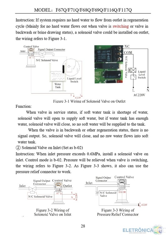

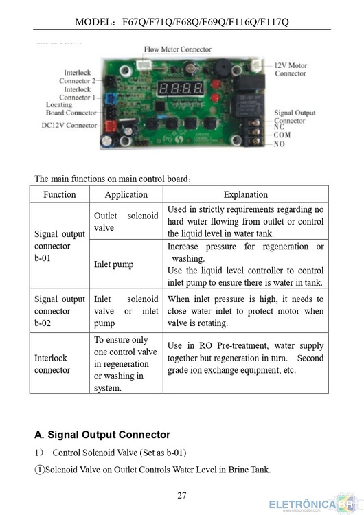

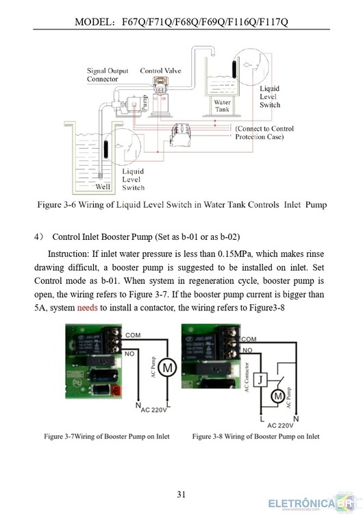

  2. Show @nagkiller sabe o que vou fazer ? Os dois fios que saem da boia(parte baixa da foto do quadro) eu vou trocar para o NO e o COM, aí quando a valvula de retrolavagem for acionar para puxar agua (seja por causa da boia ou seja por causa da retrolavagem do filtro) aí ela ativa o NO e o COM. Se eu mudar algo ou fizer algo que dê certo, virei aqui atualizar o tópico, tenho certeza que outras pessoas assim como eu devem estar apanhando com essa valvula de retrolavagem e eventualmente poderão cair aqui e esse tópico será uma boa luz.
    Eu nao consegui baixar, deu erro Código do erro: 1D161/3 Mas acredito que talvez no passado esse link tenha funcionado, valeu!
  3. Pessoal, tudo bem? Instalei um filtro central com retrolavagem aqui para puxar água. O sistema possui uma bomba d’água que envia a água para a caixa, controlada por uma boia elétrica. Recentemente comprei uma válvula automática de retrolavagem (manual em anexo), mas estou com dúvida sobre a ligação elétrica dela. (aqui é bem interior e os eletricistas não sabem fazer isso) Na página do manual que anexei aparecem os contatos: NC (normalmente fechado) — acredito que não vou utilizar; NO (normalmente aberto); COM Pelo manual, entendi que o sinal deve ser puxado utilizando a contatora, porque se ligar diretamente na bomba existe risco de queimar a placa da válvula. A alimentação aqui é bifásica 220V (dois fios 110V). A instalação do filtro já está funcionando normalmente sem a retrolavagem automática, mas agora queria adaptar essa válvula da forma correta. O que pensei em fazer seria puxar um cabo do 2T1 e outro do 6T3 da contatora, levando um para o NO e outro para o COM. Meu raciocínio foi o seguinte: o NO só deveria abrir quando a bomba estivesse acionada, certo? Então toda vez que a bomba puxasse água, a válvula também receberia o acionamento. Já se eu pegasse alimentação no 1L1 e 5L3, imagino que ela ficaria energizada o tempo todo. Estou pensando certo ou faria alguma besteira nessa ligação? Conheci o fórum recentemente e curti bastante a comunidade. Sou um cara fuçado, gosto muito de eletrônica e manutenção. Inclusive baixei aqui no fórum um curso de reparo de placa de vídeo e pretendo nos próximos meses começar a fazer recap em alguns amplificadores que tenho em casa. Tenho assistido bastante conteúdo sobre isso e achei o processo muito prazeroso. Se quiserem me corrigir ou tirar dúvida em algum ponto ou recomendar cursos e materiais para estudo, vou agradecer bastante tambem. PS: não sei se estou postando na área correta do fórum. Caso não esteja, peço desculpas. Muito obrigado e um forte abraço a todos!
