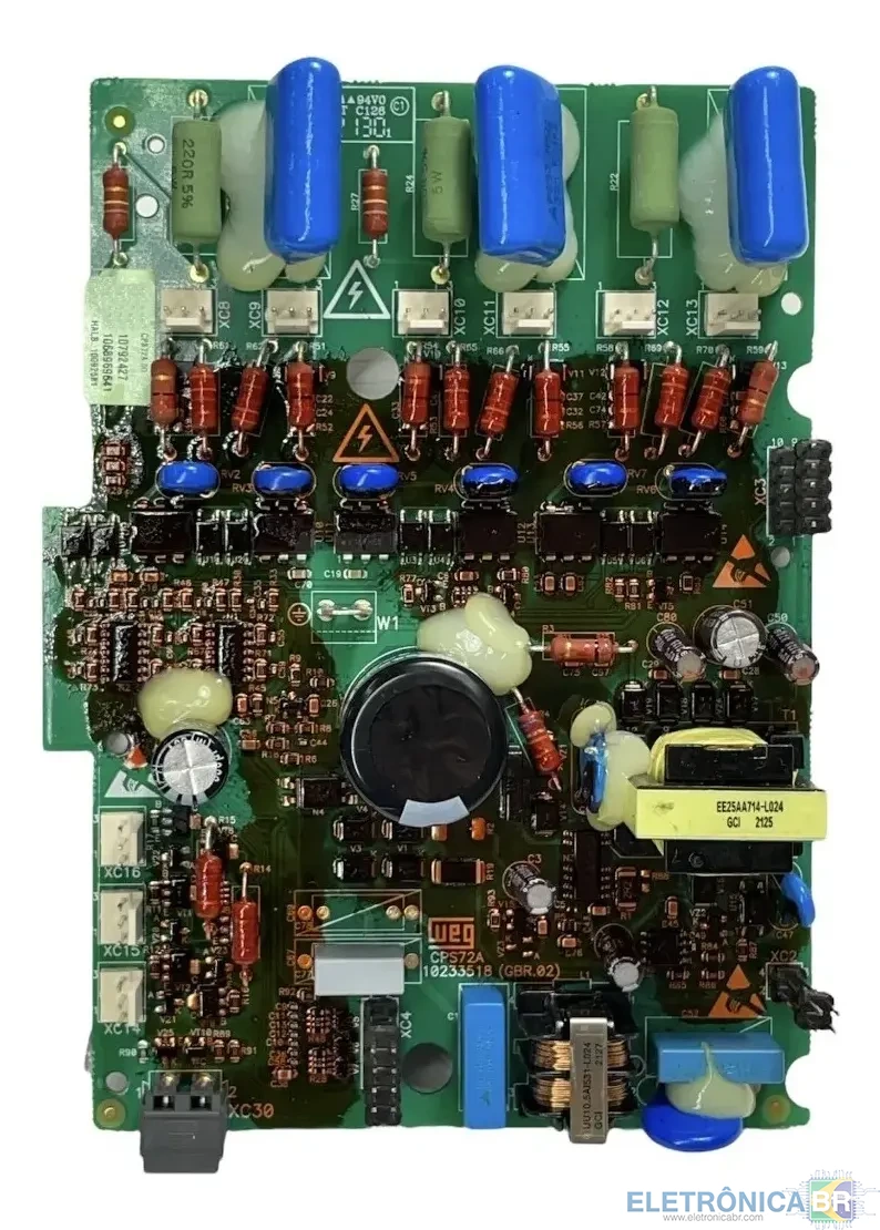

Rafael Melos
  1. Eu precisava do desenho do esquema eletrico dessa placa dessa soft, ja fiz a troca de um modulo scr, funcionou por 1 semana e parou de novo. fiz os testes e agora esta com 2 modulos em curto. fiz os testes no circuitos de disparo dos gates dos tiristores e tudo parece normal, so fiquei com uma duvida em um retorno de katodo do tisitor, que passa por resistor de 180k e um optcoacoplador. na placa nao existe a conexão, precisava do desenho pra pra ter certeza ou se a trilha foi rompida. é um trecho muito curto.
  2. Ola, meu nome éRafael pontes melos, sou formado ele eletrotécnica e estou cursando eletronica basica, mais focado em reparo de placas e fontes chaveadas. estou tentando evoluir meu conhecimento em eletronica, concerto algumas maquinas inversoras de solda e atualmente estou tentando arrumar uma soft starter que esta com problema. estava a procura do esquema eletrico da soft starter ssw07 ( Marca: Weg/ Referência: CPS72A.00 / Código : 10792427 ) para mim seria muito importante para melhor entendimento e realizar as medições mais corretas e mais objetiva. conheci o site através do chat gpt.
