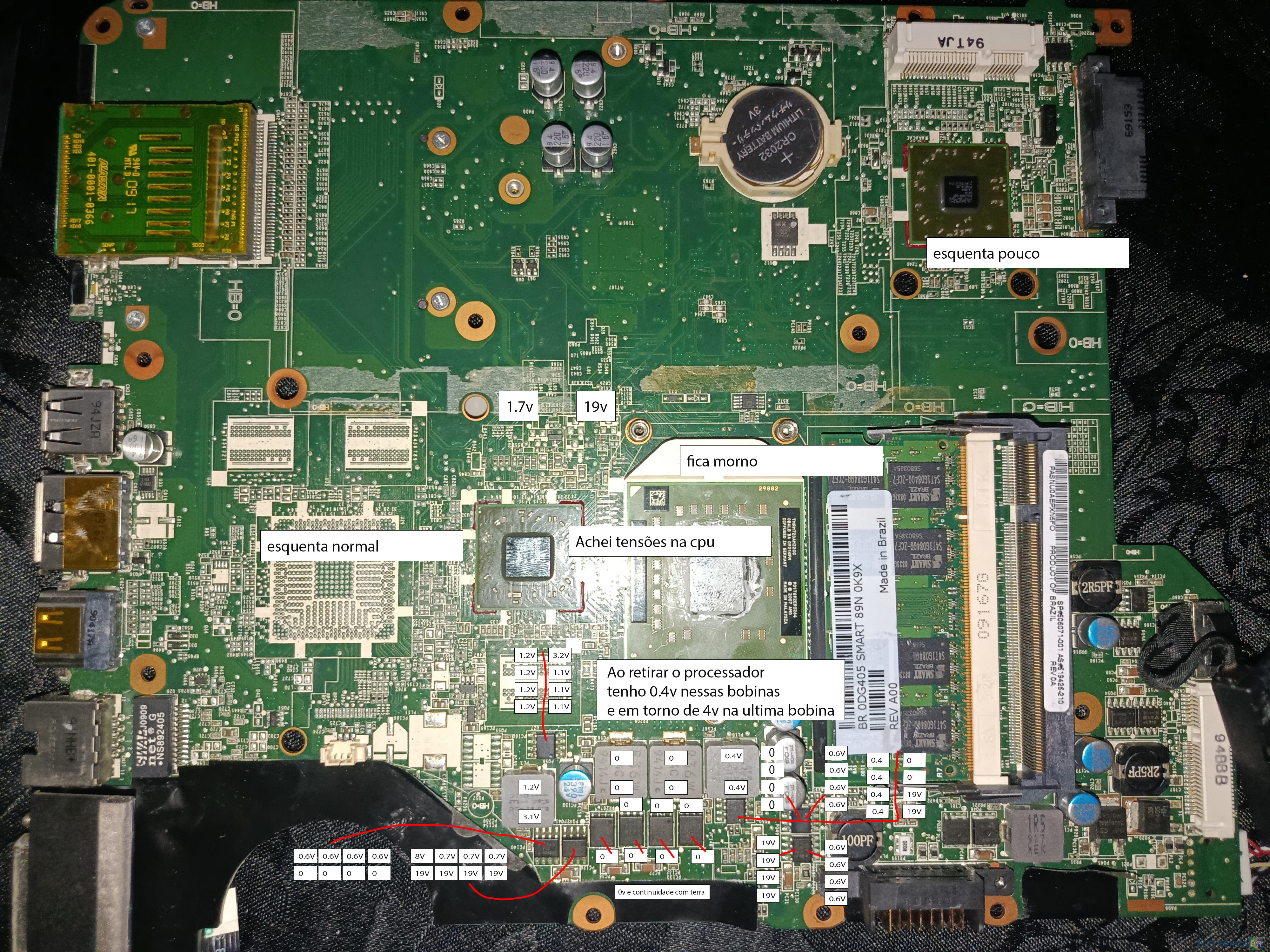

  1. Olá, amigo. Vou tentar soprar ar quente pra ver se muda pelo menos os sintomas. As bobinas só marcam tensão quando retira o processador. Com o processador no soquete somente a ultima do lado direito que da sinal de vida.

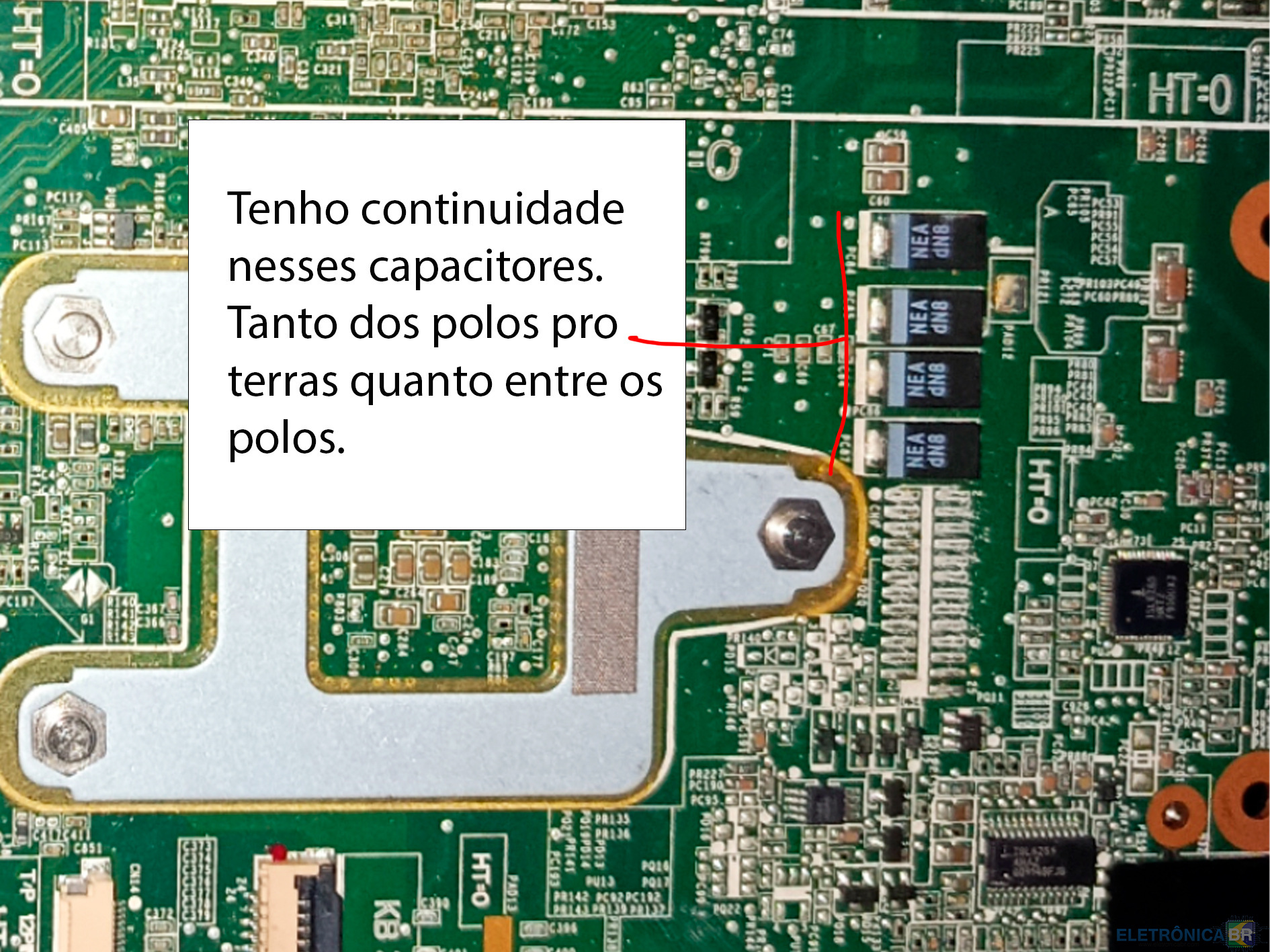

  2. Bom dia, obrigado pela resposta. DETALHE: É o modelo 2060BR • O modelo da placa é o DAQT8HMB 6B0 REV B • Mandei fotos com as medições; Notei que com o processador no soquete tenho algumas bobinas e alguns Ci do Vcore sem tensão. Ao retirar ele tenho algumas tensões nos mesmos componentes. • Ja liguei ele de todas as formas. Ele sempre liga, mas sempre piscando 1x Não encontrei BV da placa. Abaixo fotos com as medições.

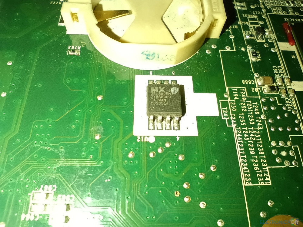

  3. Boa tarde, amigos. Peguei esse Notebook no escuro e ele veio com a luz de caps piscando apenas 1 vez. Uma longa piscada. Segui alguns tutoriais do fórum, como: Ligar com win+B, win+v, somente b e somente v pressionados e nada. Segui um tutorial gringo de gravar uma bios em flash, gravei uma bios que achei por ai na internet e nada. Abri ele e inspecionei a placa mãe e nada visualmente fora do lugar, nada queimado, processador com todos os pinos... fisicamente me parece bem ok Ouvi aqui no fórum também, que pode ser solda fria na cpu ou gpu, enfim... Estou aberto a novas dicas para tentar trazer esse clássicos de volta a vida.
