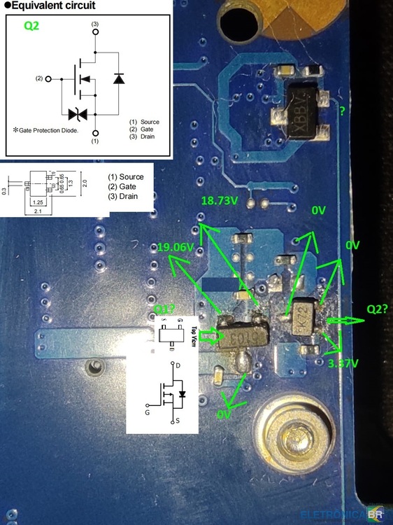

Boas novas. Sobre a ultimo apagão que deu no Notebook que ligava e não gerava os 3V e o CPU/GPU não esquentavam mais, eu acho que foi apenas um mal contato na memória! Fiz uma limpeza na placa, tirei o restante de fluxo, limpei memória e depois que liguei tudo novamente ela voltou a funcionar sem o Backlight, a vantagem dessa vez foi que eu já tinha descoberto o capacitor em curto e fiz a substituição dele porque estava ocasionando um curto no Pino 1 com o terra. Eu estava prestes a ligar os 19V de Q1 direto no Pino 1, se o amigo não tivesse orientado a checar se tinha algum curto no pino 1, essa injeção dos 19V teria sido fatal creio eu. Pois bem, removido o curto do pino 1, eu fiz um jumper de Q1 para o Pino 1 e o Notebook está funcionando perfeitamente, não deu nem um problema. Agradeço a todos que colaboraram com a resolução do problema, quando eu puder ir atrás dos componentes, vou comprar eles e tentar deixar o Notebook sem gambiarras. Obrigado pessoal, vocês são feras! Em breve vou tentar ressuscitar um Asus EEpc bem antigo que tenho parado aqui. -

Pronto, fiz as medições, substitui o capacitor e agora ta chegando 1v no pino 1, faltam apenas 18v . Fiz a medição das tensões e encontrei o seguinte, medi o componente de baixo também que tem 5 pernas. obs.: Do outro lado da placa eu medi Q2 e ele não ta dando mais aqueles 3.3v no G. Ainda do outro lado, Q1 Está recendo 19v de um lado e 18v do outro, o D dele tá passando 1v para o pino 1. Antes não tinha voltagem. -

Bom dia amigos. Fiz as medições aqui, e ilustrei com uma imagem para facilitar. Eu tenho dificuldade de saber quais são os componentes porque a placa não tem marcação alguma. ps.: Sobre aquela duvida inicial que parece ser meio boba, o que acontece se eu puxar um jumper de onde tem 19v e jogar no Pino 1 do conector da tela? -

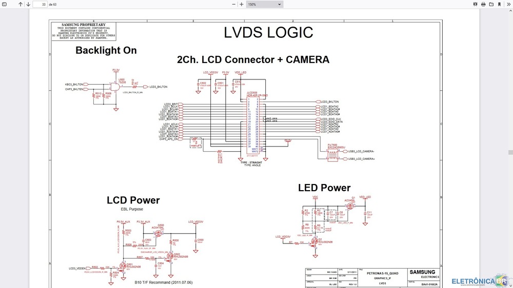

Pessoal, bom dia! Estou com um Notebook que ganhei de um amigo, fiz a inspeção visual na placa e identifiquei um componente queimado, encontrei o esquema na internet e a referencia do componente era: Q1 AO3409L. Eu tinha umas sucatas de notebook aqui e em uma delas encontrei um componente que o datasheet bateu com os mesmos parâmetros, fiz a troca e verifiquei que na perna do componente está chegando os 19V, mas essa voltagem não chega no conector do display em VDD_LED no pino1. Eu não lembro a referencia da peça que coloquei no lugar e também acabei trocando esse outro componente Q2 do esquema por um outro que achei na sucata e tinha os mesmos parâmetros de acordo com o datasheet. Minha duvida é a seguinte: sabendo que o Notebook precisa desses 19v em VDD_LED para que a tela possa ligar, eu poderia fazer um jumper direto do AO3409L para o pino1 do conector do LCD? Quando eu ligo o notebook a tela dele aparece imagem, mas está tudo preto sem brilho algum, dando a entender que o Backlight está com problema, pelos testes que fiz os 19V não estão chegando no PINO 1 do conector.
