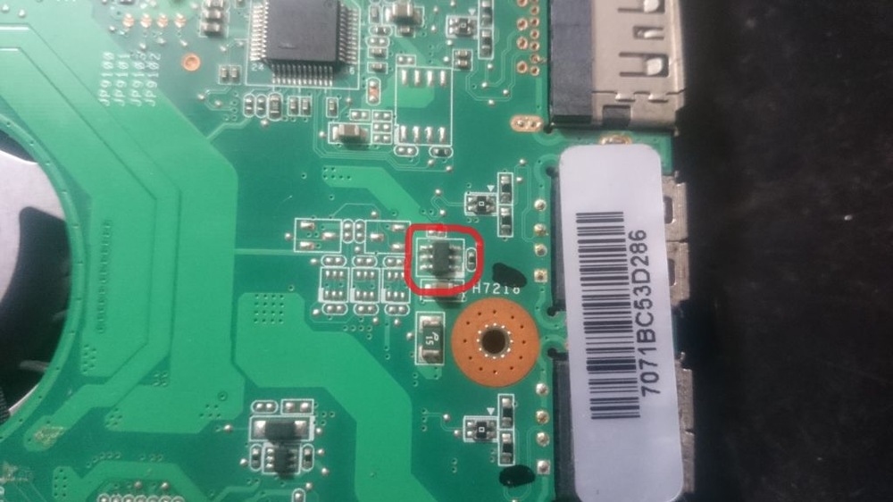

  1. Oi galera vai ai uma dica facil para voltar a funcionar as usbs dessa placa de modo rápido, esse modelo de placa costuma dar esse tipo de problemas, algumas apos sofrer algum tipo de reparo acabam dando problema de não funcionar as usbs , isso por os 5v nao chegam corretamente , então segue as fotos abaixo, vc remove 3 componentes faz uns jumpers e tudo volta a funcionar normal , solução rápida funcional , sem ficar se matando a procura de componentes.
