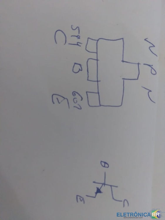

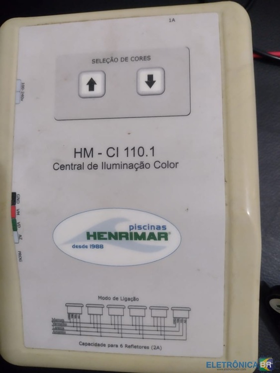

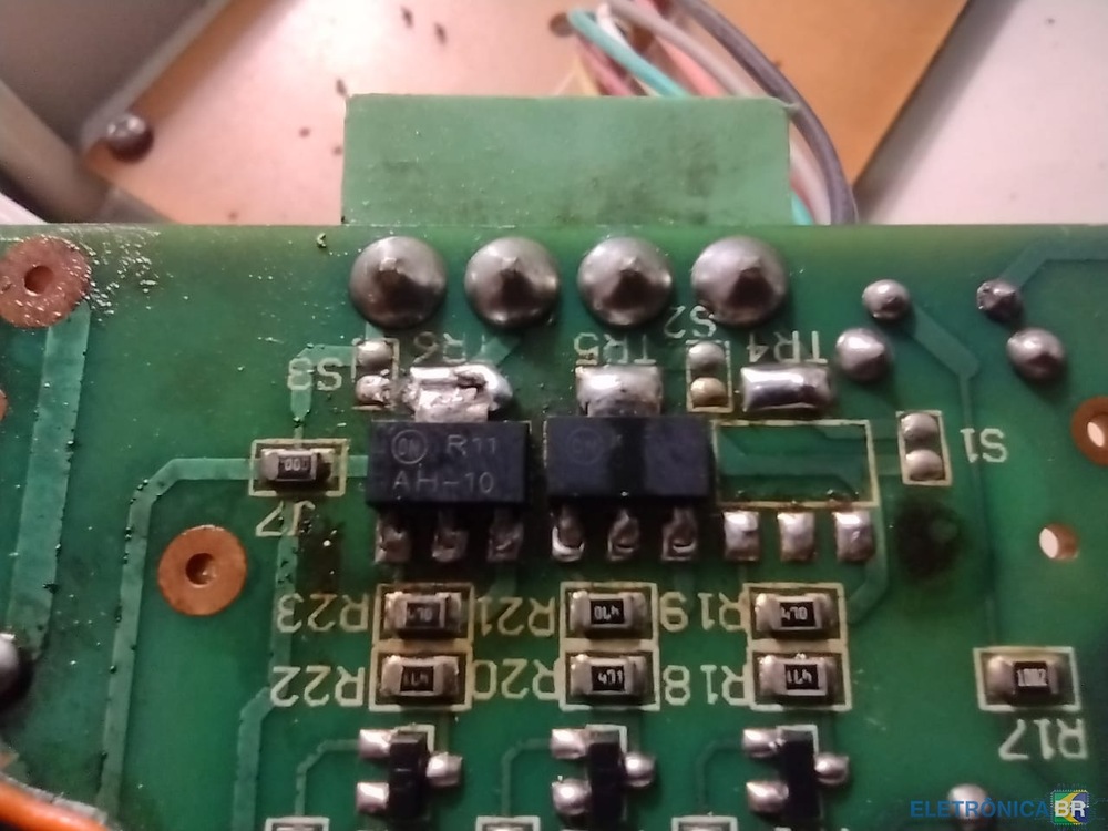

  3. Boa noite pessoal estou com uma central de iluminação de piscina hm-ci 110.1 que estou quebrando a cabeça com ela e preciso de ajuda, Essa central estava com trilhas rompidas e estava em curto resolvi trocando o CI mc9s08ac32 e ela liga normalmente agora porem ela tem 3 componentes iguais na saída que vai para o led no caso tr4 tr5 tr6 cada um controla um canal rgb, 1 esta em perfeita condições mas 2 estão em curto ficando com os leds ligados direto oq esta correto consigo fazer a configuração pelo controle normalmente, ai que começa o problema pela descrição do transistor não consigo achar o datasheet e o esquema elétrico da placa não existe pelos testes que fiz posso estar enganado mas tudo indica que é um transistor npn vou anexar a foto com as medidas que obtive dele e caso seja transistor npn mesmo eu não estou conseguindo achar um substituto pra ele.. Obrigado desde ja.. ( e as trilhas são provisoria irei refazer hehe)
