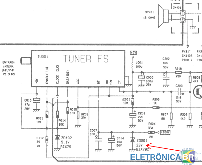

  1. Todas as tensões referente a fonte,saida horizontal, saida vertical e audio estão em conformidade. Minha duvida recai no tunner e possivelmente no AGC que está medindo 7,5 volts invés de 5 volts. Estou fazendo engenharia reversa do estágio do AGC para ver se acho algum resistor alterado ou capacitor com ESR.(resistência maior que a capacitância).Finalmente trocarei o varicap(tunner), porém se algum dos forumeiros já passou por problema idêntico me dê um alento.Grato.
