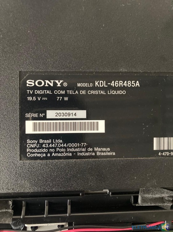

  1. Boa noite pessoal. Estou com uma tv sony kdl 46r485a, no qual ela funciona normal, porém depois de um tempo ela desliga e pisca o led 6 vezes. Ei li sobre os códigos das piscadas e fala que 6 vezes é problema na parte do backlight. Alguns falam que o problema pode ser no ci driver led bd9397efv ou nas próprias barras de led. Eu fiz as medições no conectores dos leds e tá dando esses valores: 43v nos dois primeiros fios e 4v nos demais, que aparentemente são de retorno. Eu abri a tv e testei os leds fora e aparentemente estão todas okay, todas estão dando 16.5v. Eu sinceramente não sei o que pode ser, e eu não tentei fazer a troca do ci ainda. Se alguém puder compartilhar experiência com essa tv, eu agradeço, obrigado.
