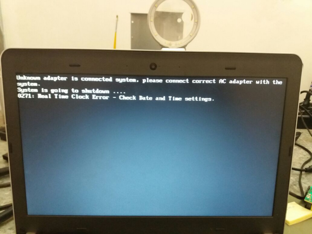

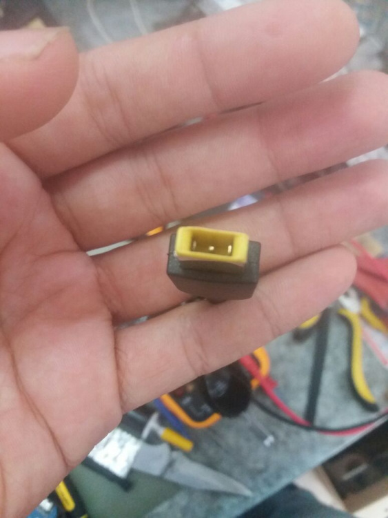

  3. Amigos, eu estou achando um problema aqui meio complicado. O cliente sumiu o carregador original. E comprou um que serve pro mesmo modelo. A fonte é Lenovo ADP-65YB B (20V 3.25A acredito que seja 65W). Quando está conectada ao notebook já ligado com windows (por bateria) ele dá sinal de carregamento por 3 segundos e "desconecta". Quando o notebook é ligado por ele (sem a bateria) ele dá uma mensagem antes do boot dizendo que pluguei um unknown ac adapter e o sistema vai ser desligado, e apaga! O cabo do carregador só tem o fio + (20v) e o - negativo, e um pino central sem tensão nenhuma. (os 20v passam pelas laterais internas no conector). Esse pino central faz contato unicamente com o pino 1 do JDCIN1 (conforme o esquema abaixo) e vira de alguma forma esse ADP_ID. Nesse esquema elétrico, esse ADP_ID só volta a aparecer no U2201 (EC ENE-KB9012). Alguém com mais experiência pode me dizer pra que esta servindo esse ADP_ID aí? Se é ele mesmo que está fazendo o carregador não ser reconhecido. Essa é a mensagem de erro que aparece antes do boot ao ligar o notebook. Esse é o plugue do carregador.
