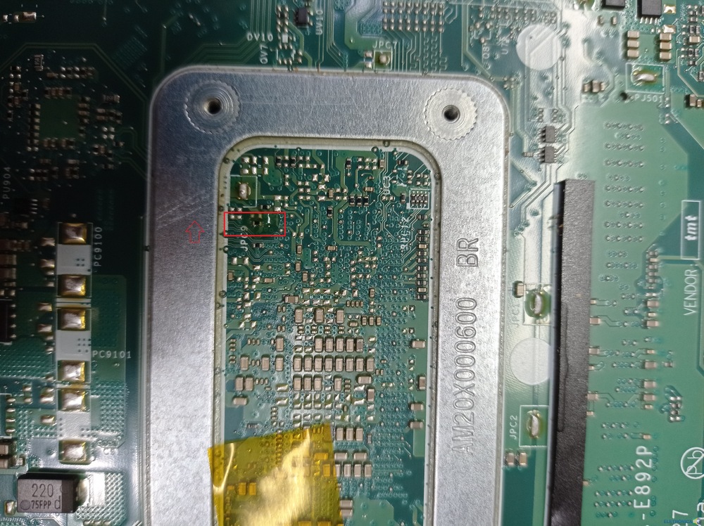

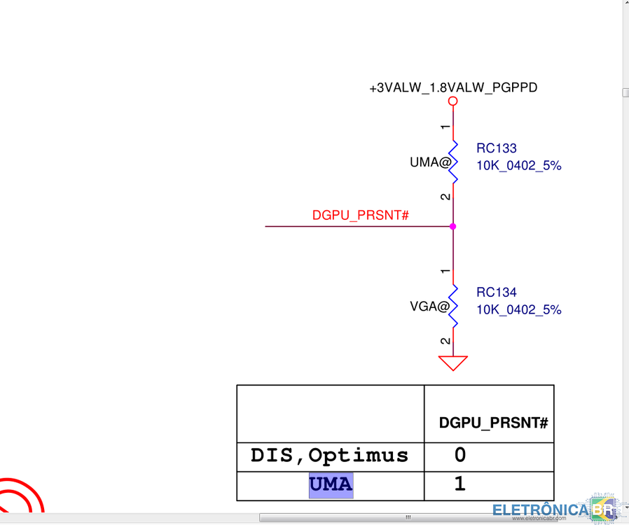

  9. Trago essa desabilitação da placa de vídeo, pois fiz aqui e deu certo, basta trocar o resistor rc134 que vem original, para a posição do rc133, eles ficam atrás do processador. Not estava travando assim que abria o sistema operacional e por vezes antes disso, desabilitei antes a memória ram soldada na placa mas não resolveu. Segue imagens
