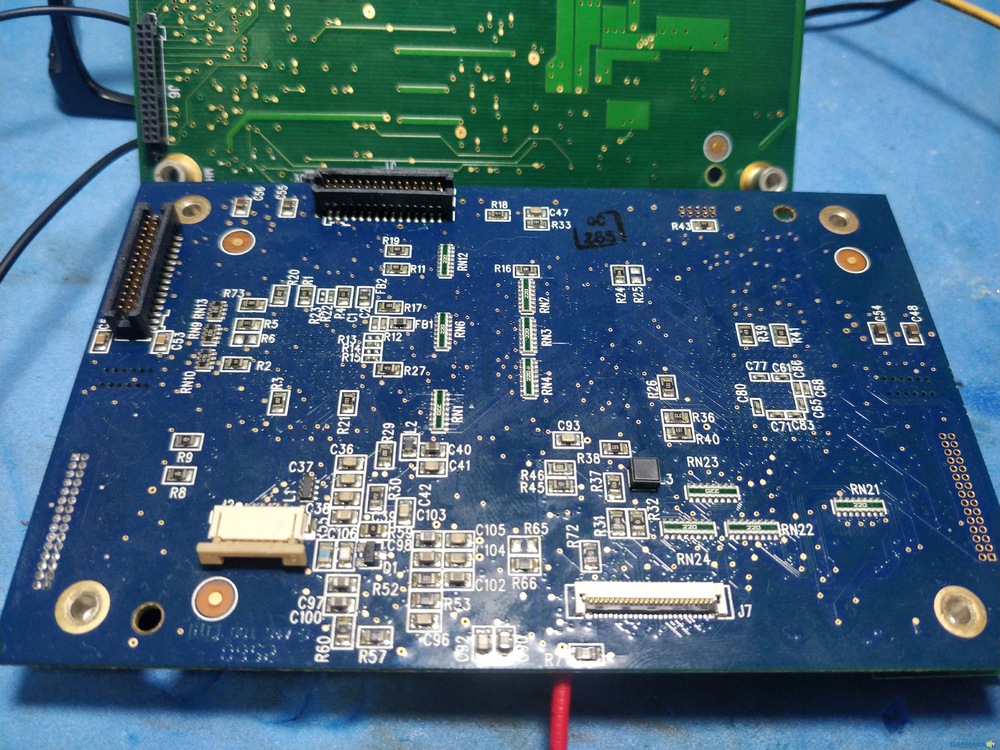

  2. Amigos, estou com um painel da Crestron TPS-4I e o mesmo está com intermitência, ainda não consegui achar o esquema dele, alguém pode me ajudar? Consigo fazer ele ligar por um tempo, porém, depois que desliga ele por um tempo, tipo como se descarregasse algum capacitor, aí ele para de funcionar. A fonte principal tem 3.3, 5, 1.05 e 26 volts DC
