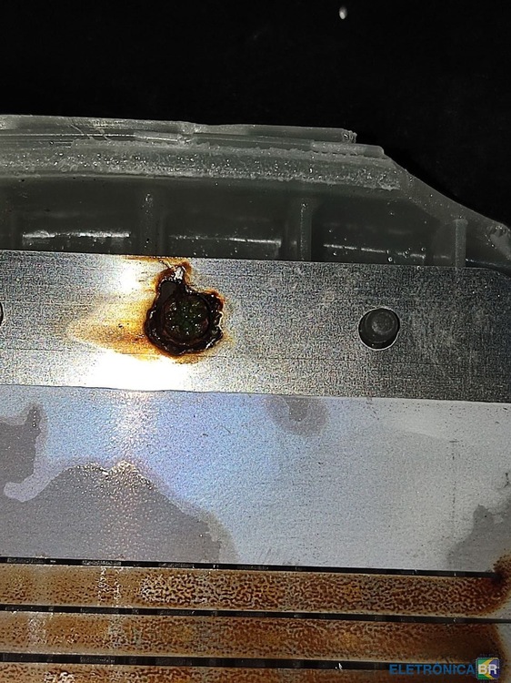

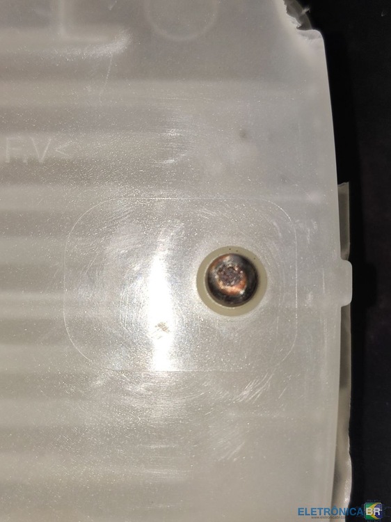

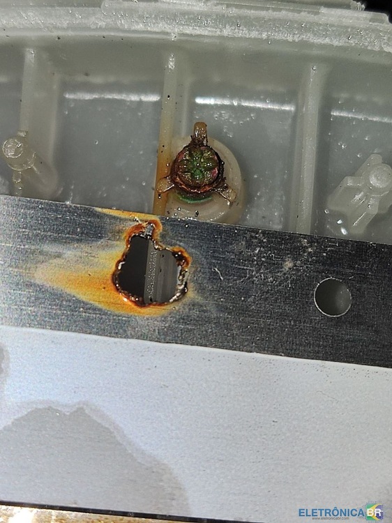

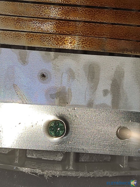

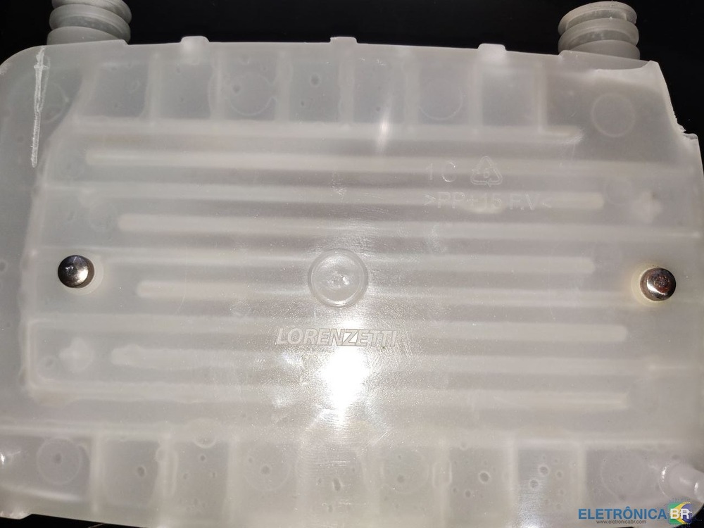

  3. Meu chuveiro queimou e troquei a resistência, mas por curiosidade resolvi abrir a resistência do chuveiro, como ela é selada com o próprio plástico da carcaça, a única forma de abrir é destrutiva. Após abrir, me deparei com isso, a resistência não queimou, apenas o ponto de contato que se desgastou por não ser soldado, mas sim "crimpado" de uma forma ruim para a quantidade de amperes que passa por ali. Lorenzetti está complicado mesmo, tudo o que eu uso deles, eu encontro algum defeito oculto que serve para forçar o proprietário a gastar dinheiro a toa, antes foi minha péssima experiência com a torneira Lozen Easy, e agora isso.
